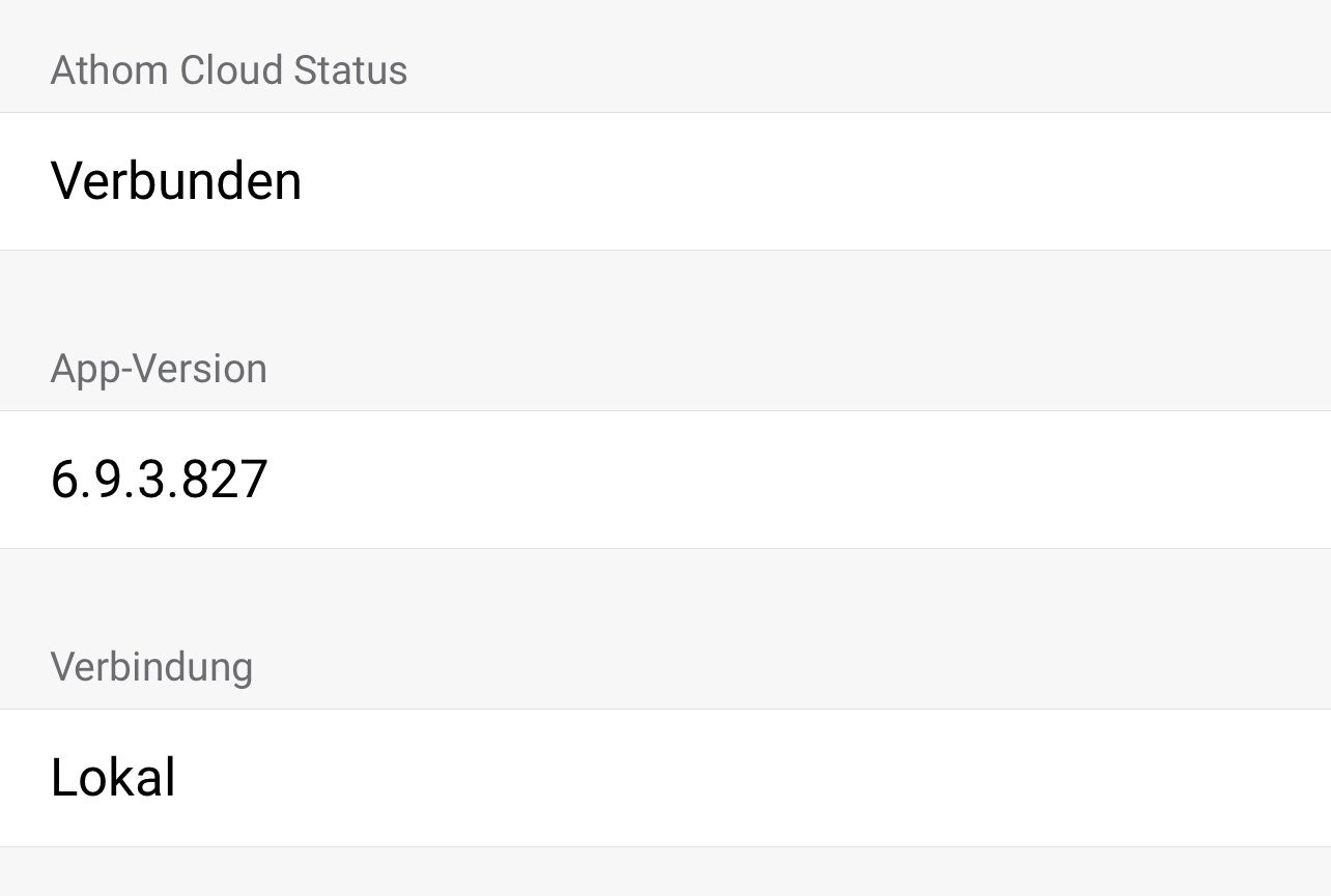

Konnte Homey gestern mit Hängen und Würgen mit dem neuen WLAN-Netzwerk verbinden. Kurzzeitig hatte ich auch einen kleinen :poop: in der Hose, weil Homey plötzlich im Ersteinrichtungsmodus war, meine ich zumindest. Nach einem kurzen PTP hat er sich dann wieder gefangen und mehr oder weniger war alles funktionstüchtig.
In den Einstellungen → Allgemein steht jetzt:
Und unter Einstellungen → Allgemein → Über wird auch die Verbindung zum WLAN-Netz korrekt gelistet:
Allerdings kann ich kein Homey-Backup mehr erstellen. Ich bekomme jedes Mal ein “Timed out after 30000 ms” angezeigt.
Kann das mit irgendwelchen Router-Einstellungen zusammenhängen?
Der Homey Server Status ist jedenfalls in Ordnung, ich bin ein wenig verwirrt…
EDIT
Das Backup wollte ich erstellen, da ich auf Homey-Firmware v7.2.0 updaten wollte. Das Update habe ich jetzt ohne vorheriges Backup gemacht, im Anschluss war dann ein Backup auch wieder möglich.
Keine Ahnung woran es letztendlich lag… :man_shrugging:t3:
