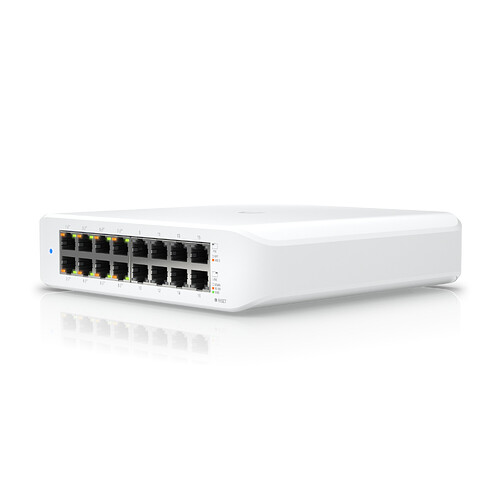

Edit: Du hast diesen Switch?
Dann sollte die Power kein Thema sein, 45W PoE gesamt, 30W je Port.

Ich habe den Switch Lite 8 PoE mit 52 W gesamt und ebenfalls 30 W/Port.
Der angeschlossene AP verbraucht ca. 6.7 W, sollte also kein Problem sein.
