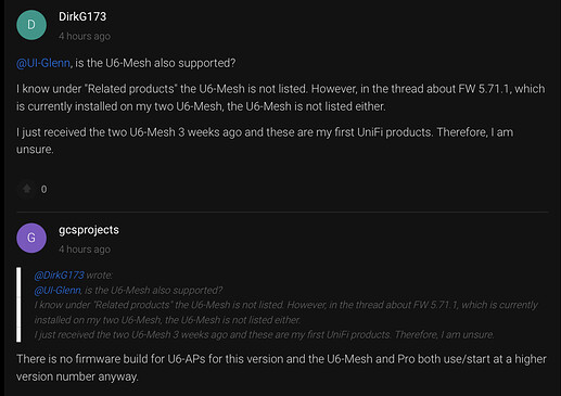

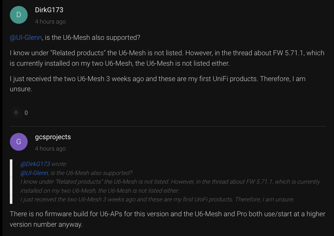

In der Liste der „Related products“ ist aber kein U6 AP aufgelistet. Dann könntest Du übrigens auch die FW 5.43.44 installieren (Nachfolger der 5.71.1).
Aber auch bei dieser FW wird kein U6-APs gelistet, deshalb hatte ich nachgefragt:
Was soll ich sagen, der U6 Mesh hat die Firmware Version bei mir installiert:
Ich habe nichts manuell installiert, ging alles über den Controller.

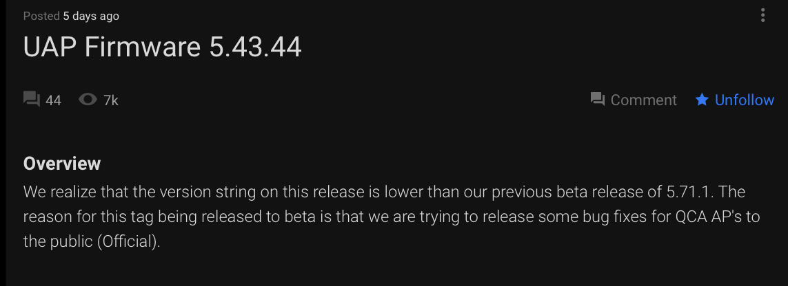

Die Firmware 5.43.44 ist für die AP’s der 1. Generation mit Wifi5 (AC).

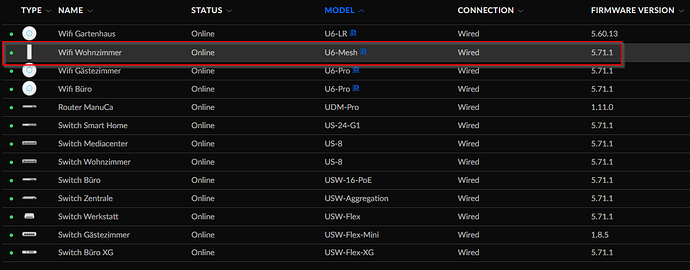

Meine sind auf 5.71.0 und lt. Controller ist die FW „Up to date“:

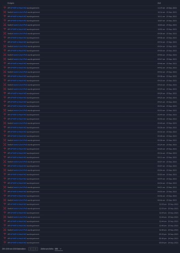

Leider ist mit dem Switch auch wieder das Problem aufgetaucht, dass der “WLAN AP” diese Nacht immer wieder offline gegangen ist. Nachdem ich beide APs ja getauscht hatte, ist das Problem mehrere Tage nicht mehr vorgekommen.

Für das Abmelden deiner APs hab ich keine Erklärung. Ich kann das auch nicht nachstellen, da bei mir eine Dreambox davor hängt.
Haben sich die Einstellungen geändert, evtl. durch ein Update.
Ich hätte da nur die automatische Kanalwahl im Verdacht. Beide AP fest auf den gleichen Kanal mit identischen Einstellungen zu Kanalbreite usw. Andere Ideen hätte ich auch nicht.
Hast du eine Minimum-Dbi angegeben? Nicht dass bei Empfangsschwankungen der AP wegen zu geringer Empfangsleistung aus dem Netzt fliegt.
Vor 3 Tagen habe ich tatsächlich ein FW Update der beidem APs durchgeführt, die Einstellungen sind aber nach wie vor geblieben. Also keine automatische Kanalwahl, identische Kanäle und Kanalbreite.
Ich wüsste nichtmal wo… :joy:
Ich musste auch erstmal suchen :relaxed:
In der “alten” Optiik unter "Drahtlosnetzwerke / Deine SSID / Erweiterte Optionen / 802.11 Geschwindigkeits- und Beacon-Steuerung
Wenn du das nicht selbst aktiviert hast, sollte das eigentlich deaktiviert sein.
Es gibt aber auch eine “Auto-Optimierung”, die im Hintergrund genau solche Optionen automatisch ändert:
