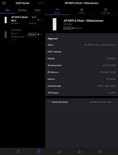

Wie kann ich das überprüfen?

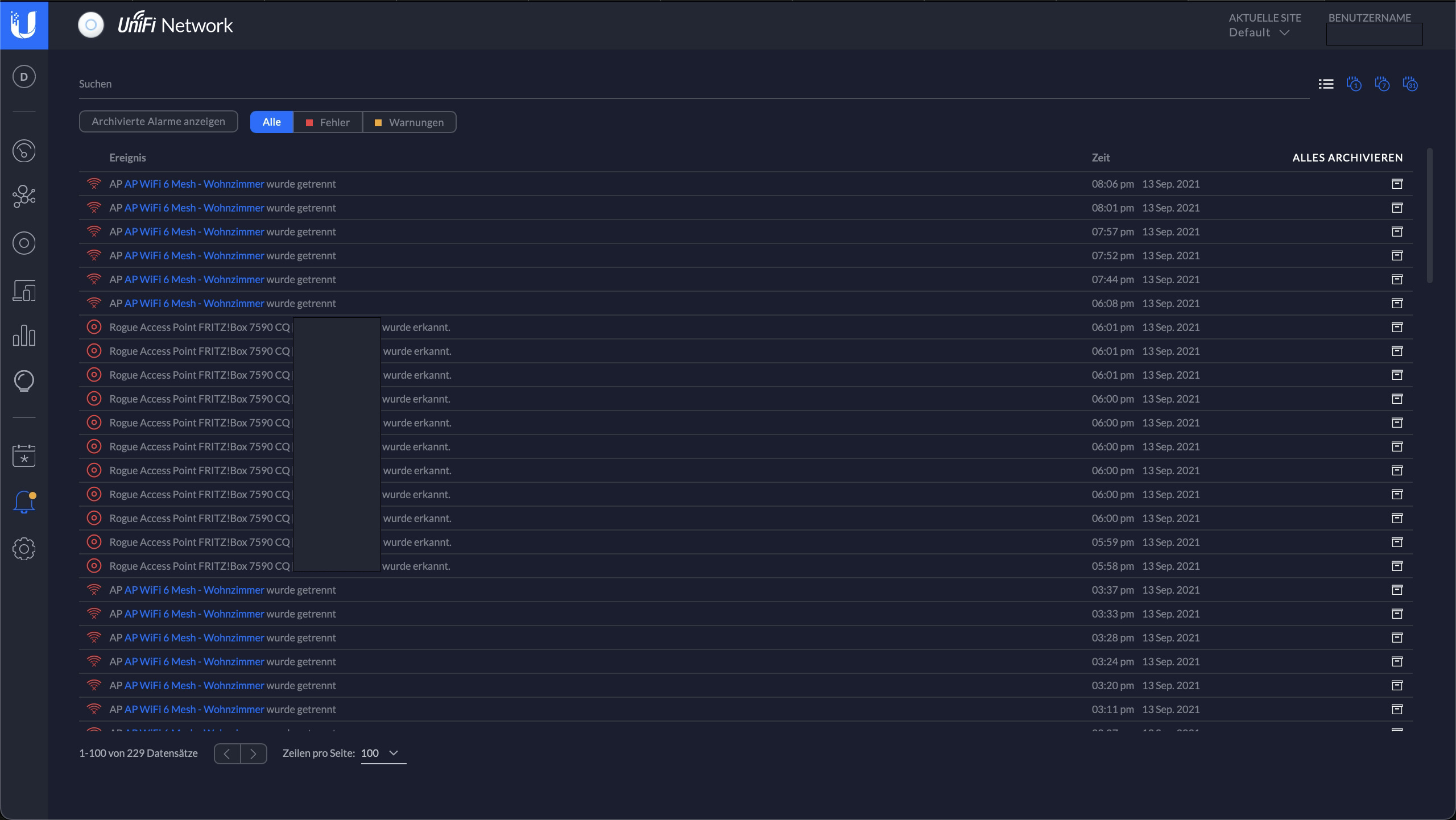

Obwohl ich den Problem AP “Wohnzimmer” gestern auf Werkseinstellungen zurückgesetzt hatte, hat sich der AP immer wieder selbstständig getrennt:
Deshalb hatte ich den gestern Abend ausgeschaltet, damit wir das WLAN überhaupt nutzen konnten.
Ich meine zwar, dass der 5 GHz Kanal vor dem Werksreset bei beiden APs identisch eingestellt war, habe dies jetzt aber entsprechend eingestellt.
Btw, bei dem 5 GHz-Kanal kann ich sowieso nur zwischen HE20, HE40 und HE80 auswählen.
Hast Du für die Mesh-Einstellung auch eine Empfehlung?
Aktuell steht Mesh auf Auto. Oder soll ich bei dem AP “Wohnzimmer”, welcher per WLAN verbunden ist, den AP “Büro” zuweisen (so wie es auf dem Screenshot zu sehen ist)? Außer dem AP “Büro” gibt’s aktuell ja sowieso keinen anderen AP, aber eventuell verhindert die feste Zuweisung, dass der AP “Wohnzimmer” immer wieder mal nach anderen APs sucht… :man_shrugging:t3:

Du sieht die Signalstärke in den AP-Eigenschaften unter “Uplink”, also die Verbindung zum nächstzen AP Richtung Router:
Ich habe die Mesh-Option auf “manual” stehen - weiß nicht mehr, warum oder ob das vorher anders war.
Ich hatte damals vermutlich auf manual gestellt, um zwingend die Vorgaben zu dem Uplink-AP zu verwenden.
Die Signalstärke liegt aktuell bei ca. 65 - 82 %, schwankt etwas.
