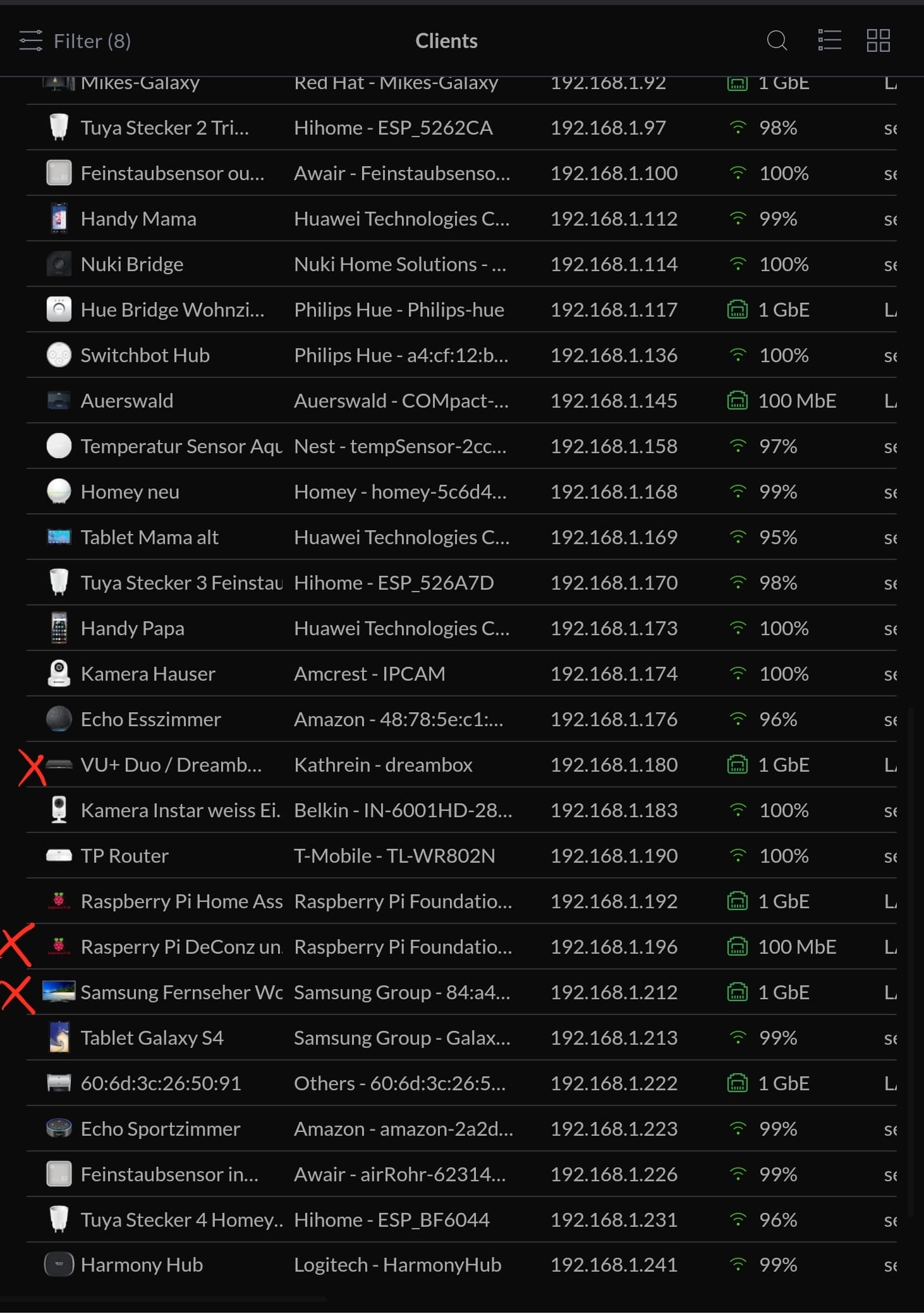

Bei mir werden die mit den APs per WLAN direkt verbundenen Geräte auch angezeigt:
An dem unteren AP ist aber noch der Netgear Switch mit weiteren Geräten angeschlossen. Diese, also weder der Switch noch die daran angeschlossenen Geräte, werden nicht angezeigt.

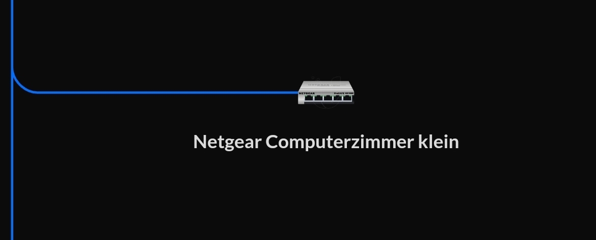

Hmm, als ich noch Netgear Managed Switches hatte, sind die nicht aufgetaucht. Nur ein TP Link. Aber als Client.
Edit:
Bei mir sieht es so aus:
Ein nicht Unifi Switch würde dann als Client angezeigt werden. Parallel zu den an ihm angeschlossenen Geräten. So war es bei mir, als ich noch einen TP Link hatte.
Alles managed Switches bei mir. Vielleicht ist das ein Netgear Problem?

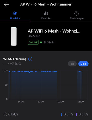

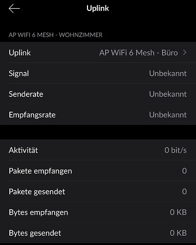

Seit den letzten 1-2 Tagen geht der AP, der per WLAN im Mesh-Betrieb mit dem AP verbunden ist, der per LAN mit der Fritzbox verbunden ist, immer wieder offline (siehe Diagramm “WLAN Erfahrung”):
Einen Neustart (PtP) habe ich heute Morgen bereits durchgeführt, allerdings ohne Erfolg. Der AP meldet sich kurz an, und dann geht der meistens sofort wieder offline.
Kennt jmd. das Problem? Weiß jmd. Abhilfe?
Ich bin mit den Einstellungen des Cloud Key nicht mehr ganz up to date.
Du bist dir sicher, dass der AP komplett offline geht ? Bei mir wird ein AP orange, wenn kein Client daran angemeldet ist. Er erscheint dann wie offline, ist es aber nicht.
Versuch mal kurzzeitig den AP mit einem Netzwerkkabel zu verbinden, ob das Problem dann weiterhin besteht.

Ja, bin mir 100 %ig sicher, dass der AP komplett offline geht.
Was ich auch nicht verstehe, ich hatte heute auch ständig WLAN-Abbrüche, festgestellt am iPhone und iPad. Sollten die Clients zu diesem Zeitpunkt mit dem AP “Wohnzimmer” verbunden gewesen sein und dieser AP geht offline, dann müssten sich die Clients ja eigentlich automatisch und umgehend mit dem anderen AP “Büro” verbinden. Aber ich musste das WLAN an den Endgeräten mehrfach aus- und wieder einschalten bis diese sich tlw. erst nach Minuten (!) wieder mit dem WLAN (AP “Büro”) verbunden haben, obwohl dieser definitiv ständig online war. Die Reichweite ist definitiv kein Problem.
Werde den AP “Wohnzimmer” mal per LAN anschließen und beobachten was passiert.
Setz den Wlan AP mal auf Werkseinstellungen zurück und meld ihn neu an. Das hört sich für mich so an, als ob dein Wlan AP, die Verbindung zum Kabel-AP verliert.
