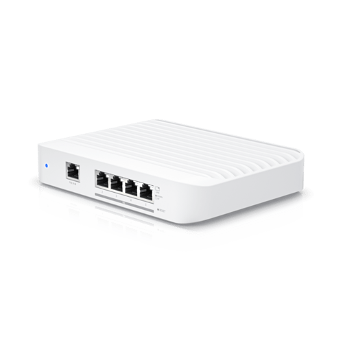

Im Early Access Store von Ubiquiti gibt es seit kurzem den 10 Gbit Switch USW Flex XG.
Für den Preis echt eine super Sache. Habe ihn Anfang der Woche bekommen und muss sagen, ist ein sehr schönes Teil. Richtig gut verarbeitet. Ist in einem massiven Alugehäuse untergebracht. Dazu noch passiv gekühlt.
Die vier 10Gbit Ports sollten für ein NAS und 1-2 Clients ausreichen.
Stromversorgung geht entweder über den 1 Gbit POE-in Port (gleichzeitig auch Uplink) oder das mitgelieferte USB-C Netzteil.

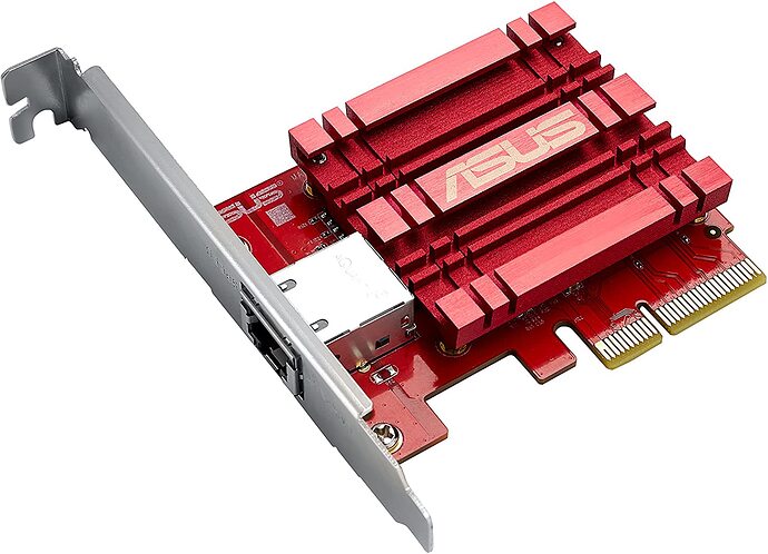

Dazu habe ich mir noch die 10 Gbit Karte von Asus gekauft.

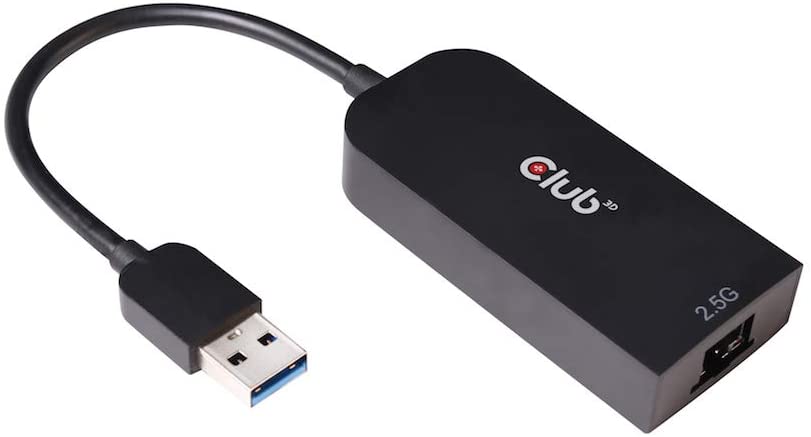

Da ich mir nicht gleich ein neues NAS mit 10 GBit besorgen möchte, versuche ich mich mal mit dem folgendem Gebastel hier zu behelfen. Mit meiner Synology DS718+ sollte das funktionieren.
5 GBit
Mit dem QNAP 5 GBit Adapter
oder
2,5 GBit
mit dem Adapter
Und ja ich weiß, 10 GBit brauchst nicht wirklich, aber ich MUSS das testen :stuck_out_tongue:

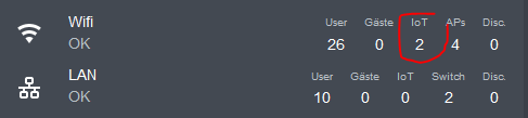

Ich habe die CustomComponent für den UnifiController in HomeAssistant eingebunden. Damit bekommt man ein paar Infos aus dem Controller-Dashboard als HA-Sensor/Attribut.
Dabei werden neben den im Controller angegebenen Clients/Guests auch noch IoT-Geräte angezeigt.
grafik
Ich finde dazu aber keine Infos im Crontroller. Habt ihr eine Idee, wo man sehen kann, welche Clients das sind?
