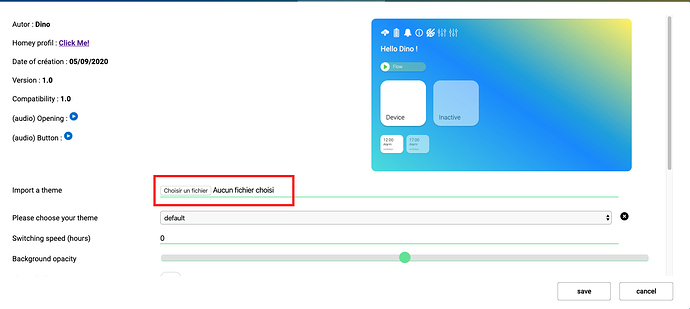

Vous pouvez maintenant importer votre thème:
dab0be3ac1ecce122f4bb771c836aa298a9586da_2_690x304
58c25dbebb363f403a1eb656f3b9d5c3735df749_2_690x300
Voilà le résultat :slightly_smiling_face:
