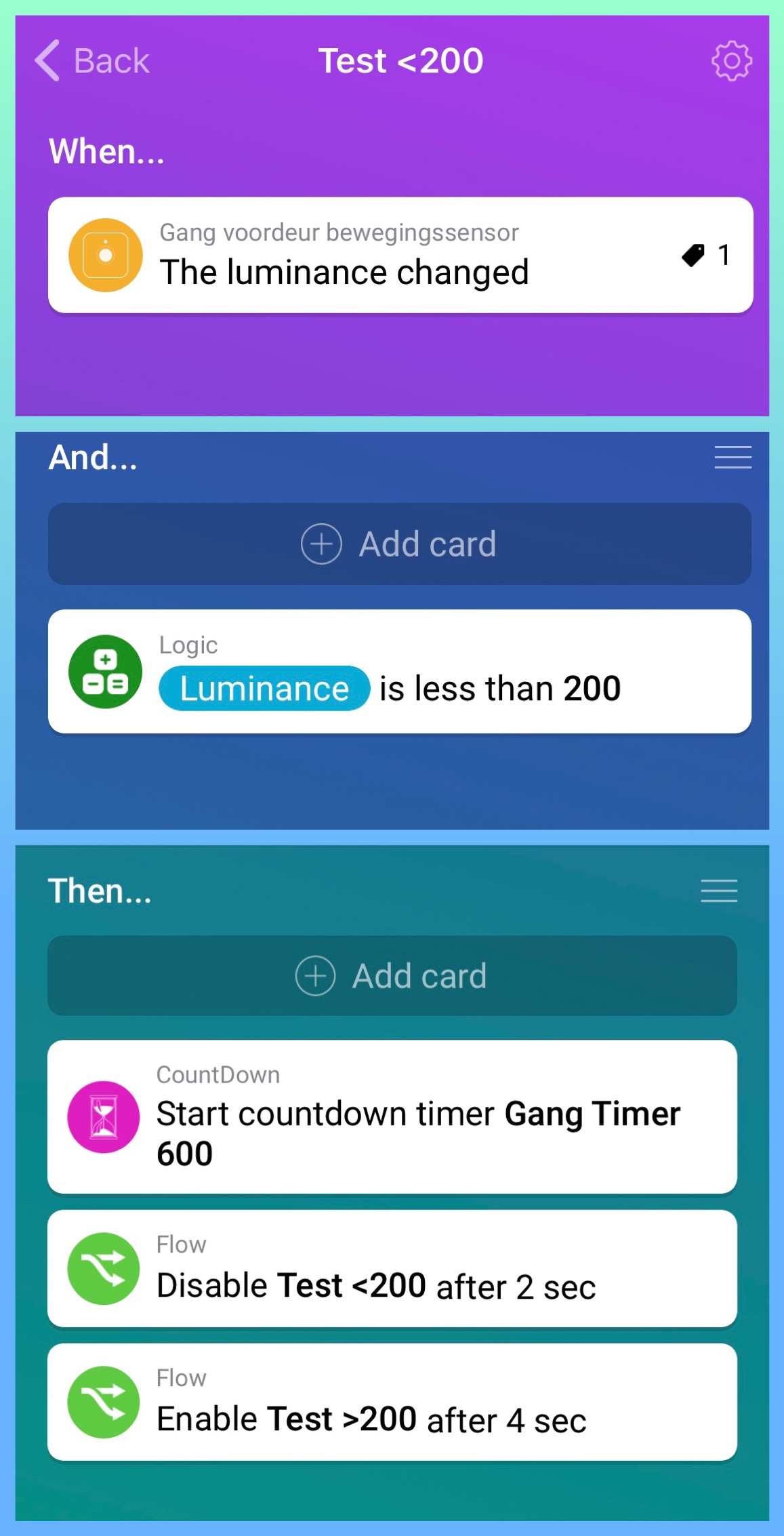

Bij ALS voeg je een kaartje disable flow<200 en enable flow>200. In een nieuwe flow maak je als lux hoger dan 200 dan enable flow<200 en disable flow>200

Je kan in de EN kolom dan toevoegen EN lampen zijn uit. Dan gaat de timer alleen maar lopen als de lampen uit zijn.

Dan kan je beter Marcel z’n idee gebruiken. ALS lux veranderd EN lux is minder dan 250 DAN schakel timer in EN schakel flow uit. ALS lux veranderd EN lux is meer dan 250 DAN schakel flow weer in.
Voor de “EN lux is minder dan” kan je een logica kaartje gebruiken in de middelste kolom en daar je tag van je Neo opzoeken.

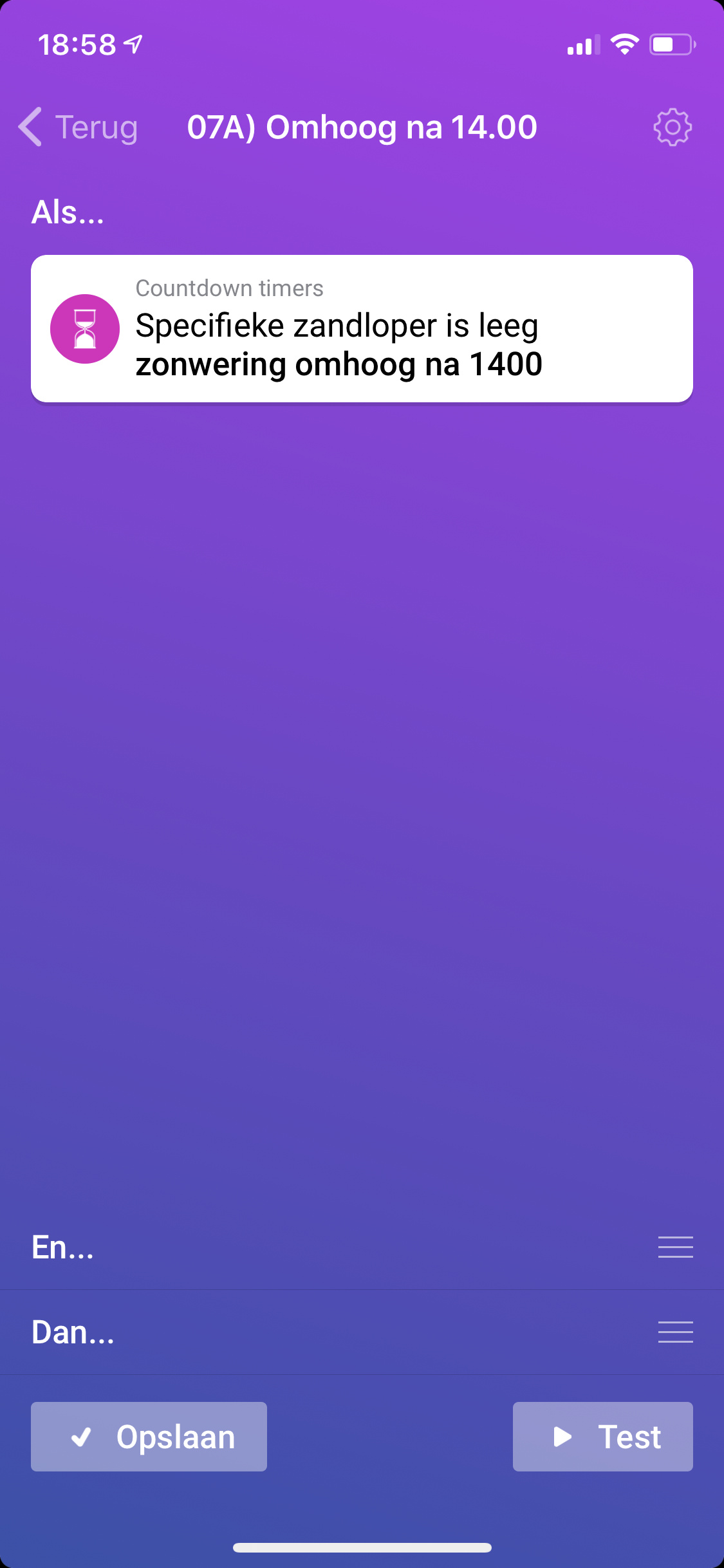

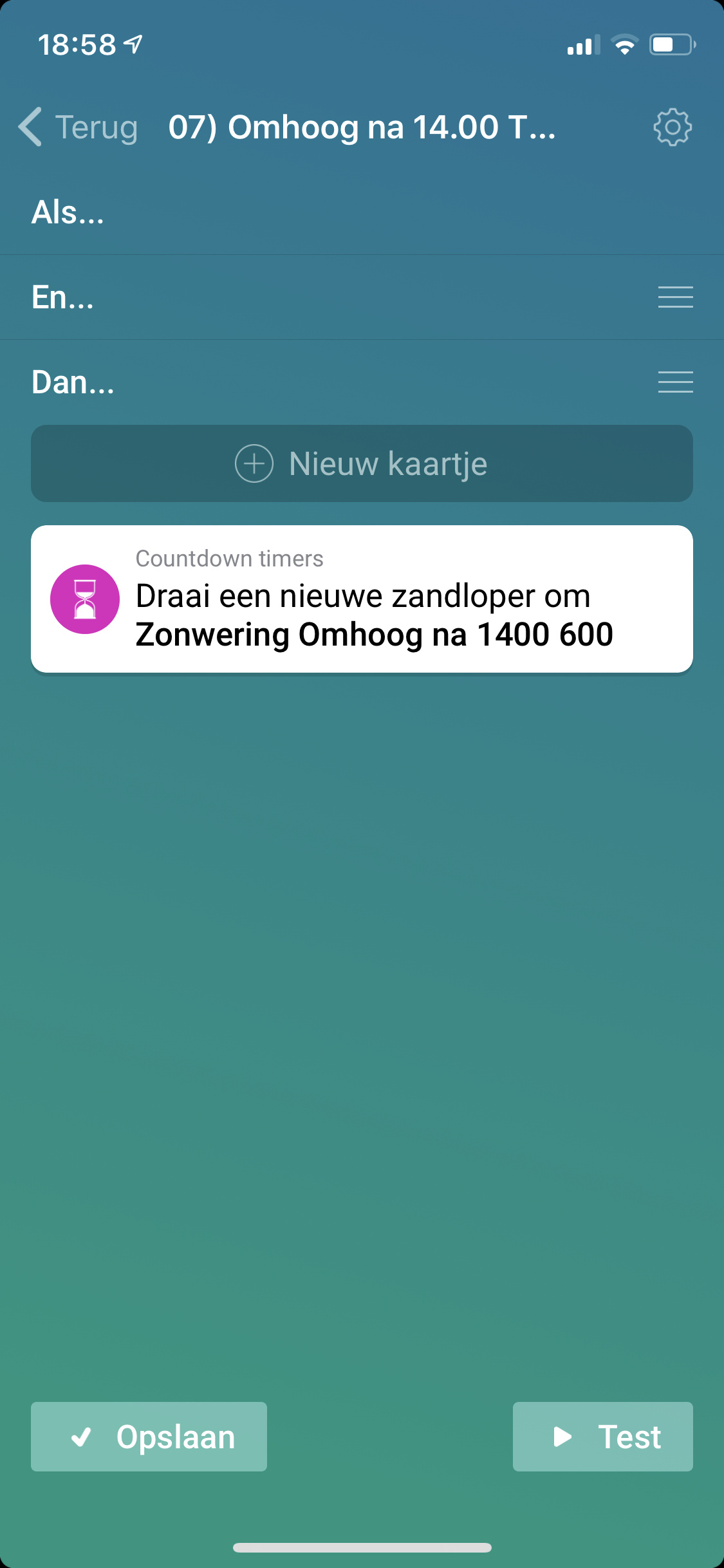

Bij deze. Heb verschillende voor zonsopgang / schemer / ochtend en na 1400 is de zon uut huus en dan omhoog.
Om 4.00 checked homey de hoogste verwachte temp … in combi met binnen temp. Indien boven 24 graden gaat zonwering “hitteplan” in werking ( sneller en langer dicht timers ).
Las ff terug, lekker helder was ik💡Zoals je ziet er zijn vele wegen die naar Rome gaan. Hierbij een voorbeeldje van een manier. Bij het als gedeelte heb ik een afhankelijkheid ingesteld op de timer. Op die manier reageert de flow bij een helderheidswijziging pas na een tijdje. In huis heb ik dat bij mij iets anders gedaan. Daar werkt 1 flow lampen aan bij lux lager dan 200 en de tweede flow lampen uit vanaf 225 lux
