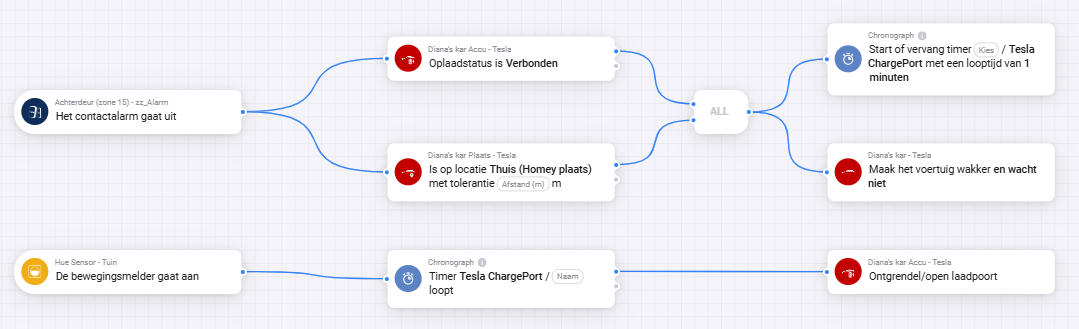

Een leuke advanced flow die ik heb:
  • ALS de achterdeur opengaat
  • EN de Tesla is aan het laden
  • EN de Tesla is thuis
  • DAN maak de Tesla wakker
  • EN iemand loopt binnen een minuut langs de bewegingssensor bij de garage
  • DAN ontgrendel de laadpoort
Effectief: ik loop de achterdeur uit naar de auto en kan direct de stekker uit de Tesla halen :blush:
