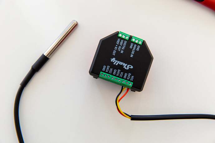

Du kannst mit den Shelly Plus Add-Ons 5 Temp-Sensoren anschließen. Bei AMZN gibt es passende Temp-Fühler im 5-er Pack, z.b. " GIAK 5Stk DS18B20 Temperatursensor 5M Wasserdicht" für kleines Geld. Alle Daten über “Device Capbilities” zu einem Virtuellen Device zusammenführen und schon hast Du ein Smartes Monitoring Deiner Heizung.

Ich denke, es ist Fühlerabhängig. da diese Digital sind. Hier die Daten von den Fühlern, die ich genannt habe. Funzt bei mir prima, incl. eines Sensors im Warmwasser-Boiler.
Hier zum Nachlesen der AMZN Link, der Temp-Bereich ist abhängig von den digitalen Sensoren.
Ich habe diese genau für den gleichen Zweck, zum Monitoring einer 28 Jahre alten Gas-Therme eingebaut. Die 5m langen Kabel machen sich gut, um im Heizungsraum die Sensoren an die passenden Stellen für Vor-/Rücklauf sowie Warmwasser-Boiler zu montieren. Da die Sensoren wasserdicht sind, alles einfach zu montieren.

Wer ein bisschen bastelfreudig ist, kann sich für ein paar Pfennige die Sensoren im 10er Pack kaufen. Ein 3er Kabel dran gelötet, funktioniert (bis zu 10 Meter). Wer das Ganze wasserdicht braucht, kann eine Schrumpfsschlauch Endkappe zu Hilfe nehmen.
Als Anlegesensor, reicht es völlig den blanken Sensor ohne Schutzkappe, Schrumpfschlauch oder dergleichen, mit etwas Klebeband zu befestigen.
Ich hab schon dutzende von den Dingern gebaut, das kann wirklich jeder. An einem Shelly Ad-On betrieben, tut es genau das, was ihr wollt.
Wenn man nur Tendenzen, Vergleichs- oder annähernde Werte ermitteln möchte, dann schon. Wenn es um exaktere Messungen geht, dann kommt man um Anlegesensoren nicht herum. Optimal wäre es die Temperatur im Medium zu messen.
Das Problem bei normalen runden Temperatursensoren ist, dass die Auflagefläche viel zu klein ist. Bei Sensoren die im Bereich des Anschlusses noch eine Verdickung/einen Schrumpfschlauch haben (unteres Bild mit dem Shelly Ad-On), liegt der Sensor eventuell sogar nur punktuell auf. Wärmeleitpads oder -paste können dort aber bedingt Abhilfe schaffen.
