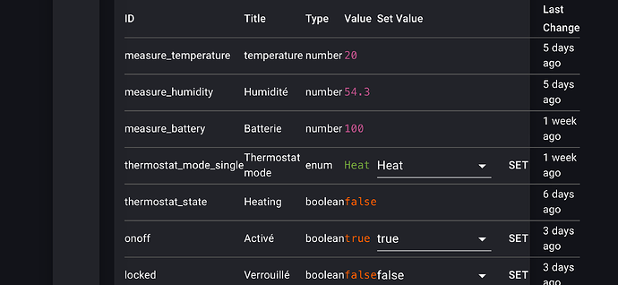

Depuis 4 jours le thermostat ne met pas à jour la temperature sur ma box :
  • La temperature est bien à jour sur l’ecran du thermostat
  • la température cible n’est plus a jour sur le thermostat
    J’ai tenté plusieurs choses comme de modifier des parametres, de resynchroniser avec le bouton a l’arriere mais rien y fait.

Merci, effectivement je n’y avait pas pensé.
J’ai des retours ok au test, heal et test de frame. Et pourtant rien ne bouge :
