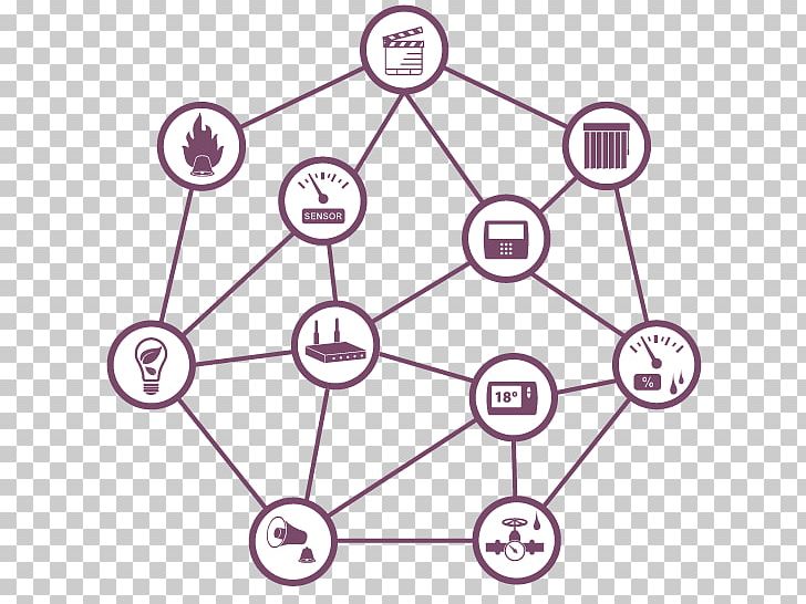

Z-Wave Geräte haben im Gegensatz zu Wifi Geräten eine rel. kurze Funkreichweite. Die angegebene Reichweite von ca. 30 - 50 Meter im Inneren ist ein rein theoretischer Wert und sollte man nicht als Maßstab ansehen. Die Reichweite ist u.A. von der eingesetzten Hardware (Z-Wave Chip),den baulichen Gegebenheiten und äußeren Störquellen abhängig.
Damit man aber ganze Häuser oder sogar Industriegebäude ohne Reichweitenprobleme ausstatten kann, werden von den strombetriebenen Z-Wave Geräten, auch Aktoren oder Repeater genannt, ein sogenanntes Mesh aufgebaut:
Jeder Aktor/Repeater leitet also das Z-Wave Signal weiter. Die Schlussfolgerung daraus ist also, dass nach Möglichkeit eine ausreichende Anzahl Aktoren/Repeater im gesamten Haus verteilt sein sollten. Theoretisch gibt’s auch eine Obergrenze, aber eigentlich kann man sagen: Je mehr Aktoren/Repeater desto besser. Das sollte in Deinem Fall aber vermutlich kein Problem sein.
