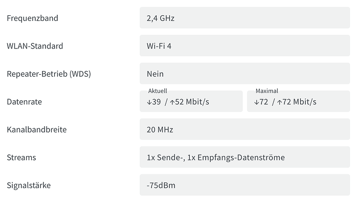

Ich hab mal in der Fritzbox nachgeschaut.
P110 Steckdose 1 (Waschküche, Waschmaschine) ist mit 65 Mbit/s verbunden
P110 Steckdose 2 (Waschküche, Trockner) ist mit 52 Mbit/s verbunden
P110 Steckdose 3 (3 Meter von der Fritzbox entfernt) ist mit 72 Mbit/s verbunden
So schlecht sind die Werte ja nun auch nicht. Im Vergleich zur Dose 3, die im gleichen Raum wie die Fritzbox ist

Also auch mit einem Repeater wird die Verbindung nicht viel besser werden, denke ich mal :thinking:
Denn die Werte (Steckdose 2) sind nicht schlecht und müssten vollkommen ausreichen.
