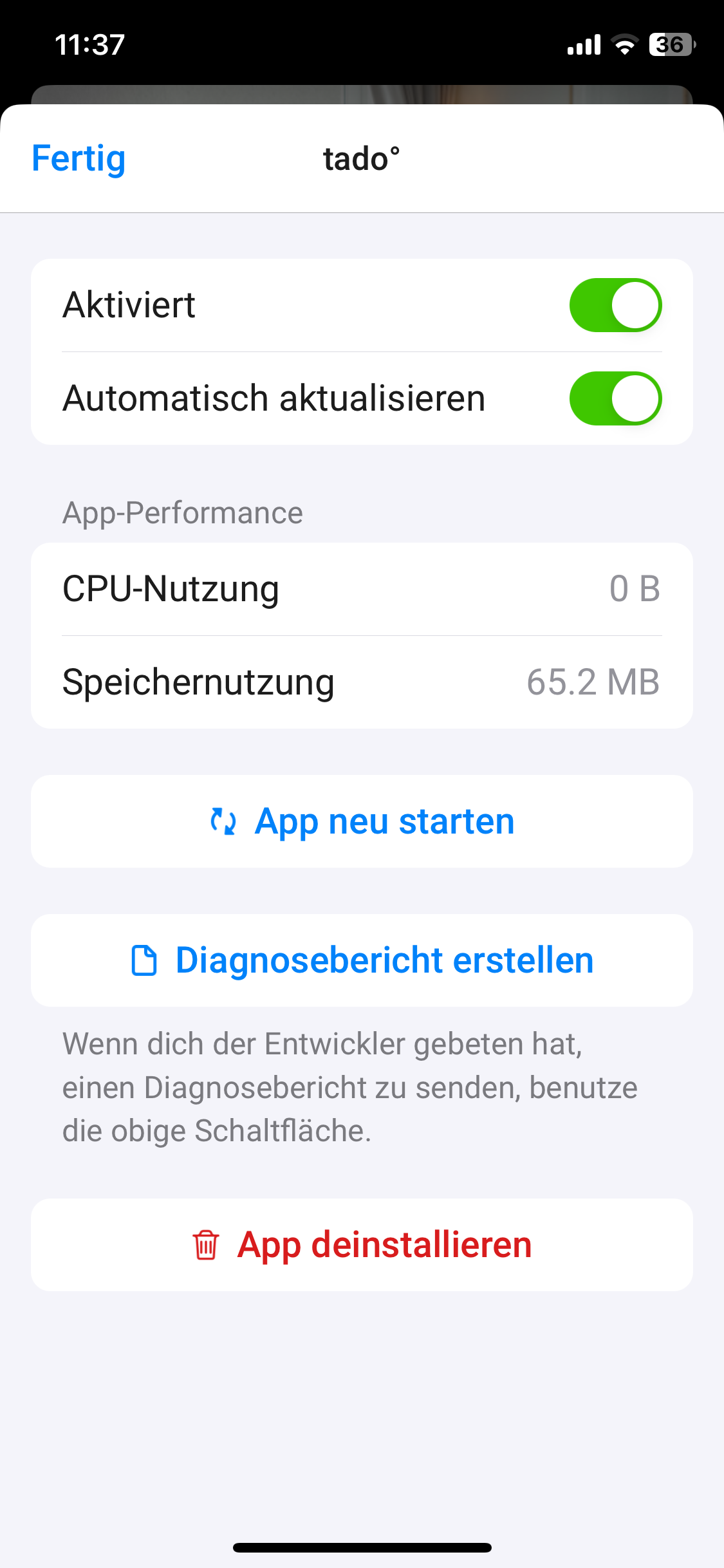

Hallo zusammen, seit ein paar Tagen habe ich über homey keinen Zugriff auf meine Tado Thermostate. Homey und Tado bereits neu gestartet…
Hab die App auch deinstalliert und neu installiert. Es tauchen keine Geräte mehr zum hinzufügen in homey auf. Über die Tado App selbst kann ich die Geräte steuern.
Woran kann es liegen? Was kann ich machen? Danke

Den gleichen Fehlwr hatte ich auch. Hab bei einem der Thermoastate auf reparieren geklickt und muss die Zugangsdaten neu eingeben. Danach lief wieder alles problemlos.
Gerät auswählen, dann auf Einstellung → Wartung → Reparatur versuchen

Habe das mit dem Reparieren probiert, hat geklappt, sogar aus der Ferne - E-Mail und Passwort neu eingegeben und bestätigen, dass Homey auf Tado zugreifen darf- fertig !!
