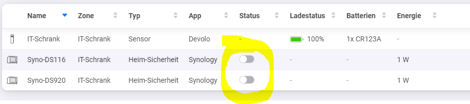

hatte bisher ein Admin-Konto für den Zugang auf meine beiden DS genutzt.
Aus aktuellem Anlass (LG) :sunglasses: habe ich mir jetzt einen User homey angelegt.
(default user und nur Zugriff auf Anwendung DSM)
Welche Rechte darf/Muß dieser User haben, um z.B. einen Reboot zu steuern.
Ich sehe jetzt auch keinen Zustand an/aus mehr.
Jemand einen Denkanstoss ?
Danke :wink:
Ist bei mir tatsächlich auch der Fall, als User wird der Status nicht korrekt dargestellt.
Habe mir mal kurz das offizielle Topic angeschaut, spontan aber nichts gefunden, außer das viele einen separaten Admin-User mit 2FA Verschlüsselung nutzen.
Meine Vermutung ist, dass ein Synology User das System generelle nicht rebooten darf, was dann natürlich auch mit der App nicht möglich wäre. Habe versucht konkrete Infos zu Benutzerrechten im DSM Handbuch zu finden, auf die Schnelle dazu aber auch nichts gefunden. Vielleicht findest Du ja was?!
Ein paar Infos aus dem App Topic vom Entwickler der App:
Ja, stimmt habe den user jetzt in die Administratoren-Gruppe gepackt - nun ist der Status wieder zu sehen.

Also ohne Adminrechte gehts wohl nicht, habe aber dem User “homey” nur rechte auf DSM gegeben. Kein Zugriff auf Ordner oder Apps, Dienste
