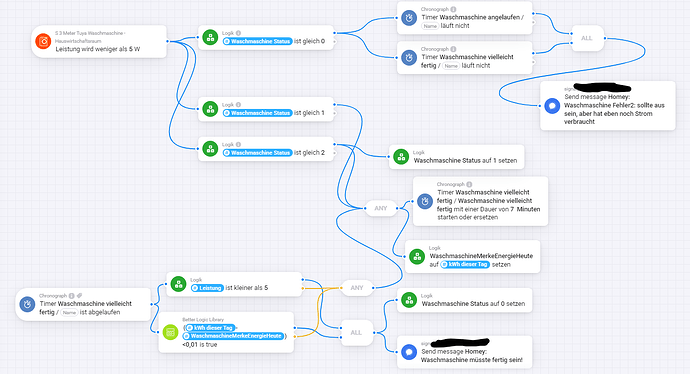

  • Mein Flow sieht vereinfacht etwa so aus:
WENN Waschmaschine-Leistung > 50W
DANN Setze WM-Status auf 2 (Waschmaschine läuft) und stoppe Timer (Warteschleife)
WENN Waschmaschine-Leistung < 10W UND WM-Status =2
DANN Setze WM-Status auf 1 (Waschmaschine vielleicht fertig) und setze Timer (Warteschleife) auf 5 Minuten
WENN Tier (Warteschleife) abgelaufen ist
DANN Setze WM-Status auf 0 (Waschmaschine läuft ich) und schicke mir eine Nachricht, dass die Waschmaschine fertig ist
Tatsächlich gibt es noch ein paar Plausibilitätsprüfungen und ich glaube, ich habe noch einen Fehler, der mir öfter mal eine falsche Warnung schickt, aber es funktioniert halbwegs.

Du hast in den Logik-Karten “#Waschmaschine Status” ist gleich 0; 1 oder 2 stehen.
Ich hab das jetzt einmal versucht nachzubauen. Dafür den vorhandenen Fibaro Plug ausgewählt.
Dort findet sich aber kein Status, also “#TV,Denon Status” sondern nur “#Energie” und “#Leistung”.
Ist das eine Eigenschaft von Deiner Waschmaschine oder hast Du das selbst definiert und wenn ja wie und wo?
Sorry, wenn sich das ausgesprochen Blöd liest. Aber ich fang gerade erst an damit…
Nein, liest sich nicht blöd. #Waschmaschine Status ist einfach eine von mir angelegte numerische Variable.

Ist das Waschmaschine Teil 2 Bild ein neuer Flow oder der Anschluss im selben Flow :thinking: :slightly_smiling_face: von Waschmaschine Teil 1 Bild?
Das ist bei mir innerhalb eines Advanced Flows. Nur mein Bildschirm war zu klein, um alles auf einmal aufzunehmen.
Das ist bei Advanced Flows aber unwichtig, Du kannst beliebig viele Abläufe in eine Datei packen, oder für jeden Teil der in sich geschlossen ist (also keine Verbindungslinien zu anderen Teilen hat) eine eigene Datei anlegen.
Nur wenn Du die Teile einzeln per Klick oder aus einem anderen Flow starten möchtest brauchen Sie einen eigenen Namen, damit Dein Homey weiß, wo er starten soll.
