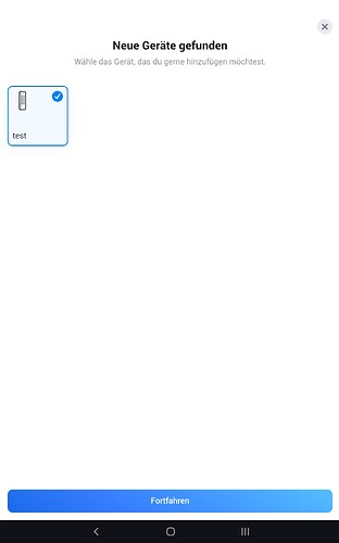

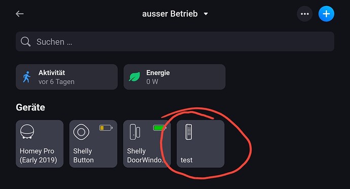

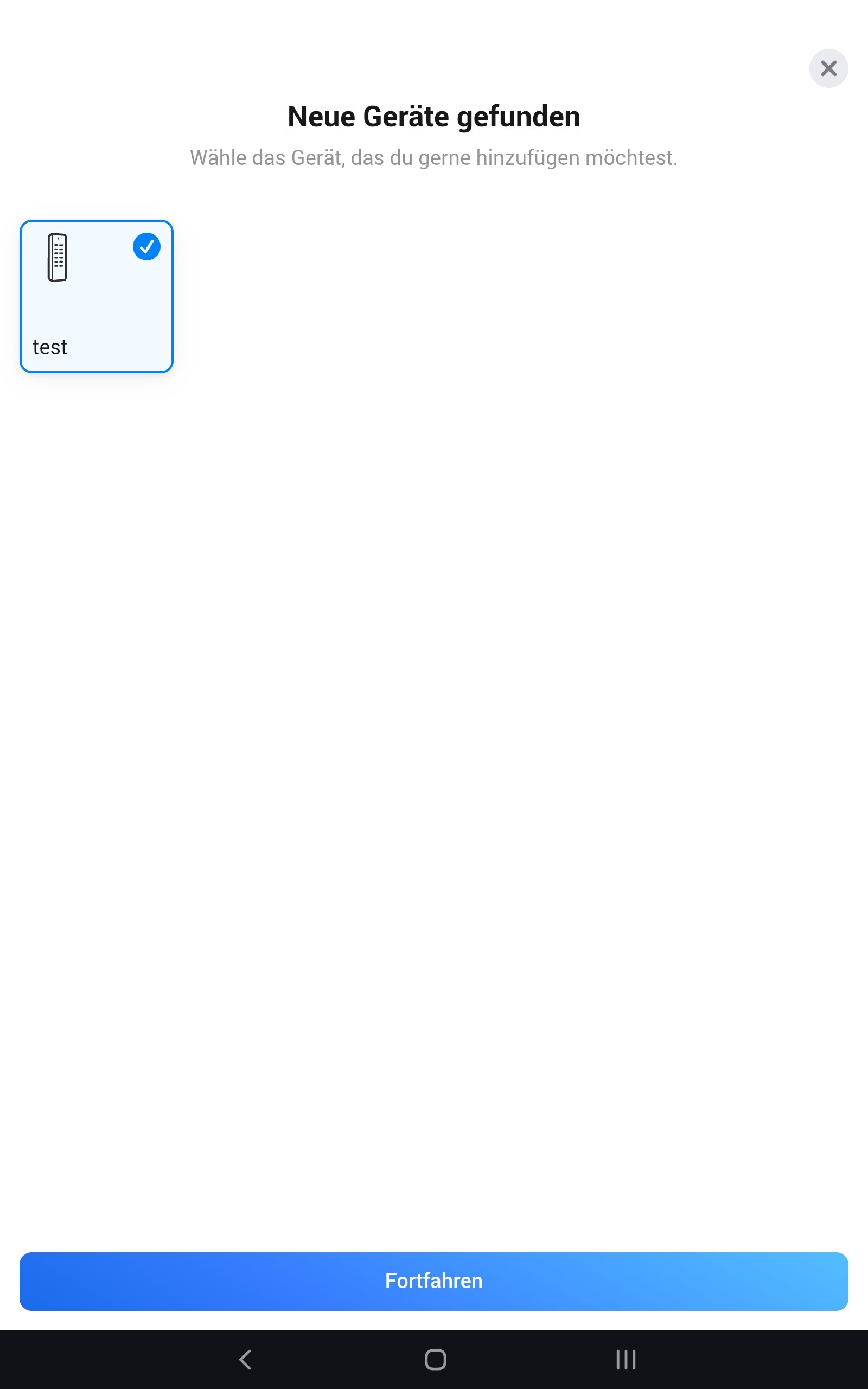

Ich hab das gerade mal getestet. Eine benutzerdefinierte Fernbedienung wird sofort gefunden :thinking:.
Starte bitte mal den Switchbot Hub und dann Homey neu. Teste anschließend nochmal.
