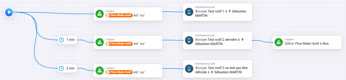

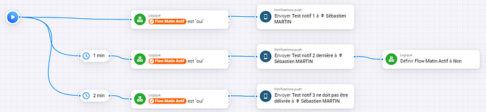

Une alternative serai la suivante (elle fonctionne je viens d’essayer). Créer une variable oui/non et l’inclure en condition dans les flows. Il suffira simplement de la passer à non pour arrêter ce qui doit suivre.
Bien sur la carte que j’ai mise pour passer la variable à non est la pour le test, il faut la déclencher en fonction de quand tu veux stopper ton flow.
