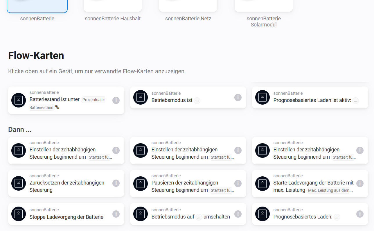

Die Betriebsmodus-Einstellung wird es erst mit https://github.com/HarpunDK/Homey.Sonnen/pull/23 und v2.0.0 geben. @Kim_Kokholm hat den Pullrequest heute gemerged und Du kannst die Testversion schon von Sonnen Batterie | Homey installieren, wenn Du möchstest und nicht auf den Abschluss des Releaseprozesses/Reviews von Athom warten kannst.
Anschließend hast Du weitere Flowcards, z.B.
Ich würde denken, dass Du dann in einem Flow zuerst den Betriebsmodus auf Time-Of-Use stellen würdest bevor Du die Zeiten aktualisierst, ggf. mit kurzer Wartepause dazwischen. Es gibt auch eine Karte, um eine Betriebsmodus-Änderung zu erkennen.

Besten Dank. Das hilft wirklich sehr. Ich teste das in Kürze.
Was steuert man mit der Flow-Karte „Prognosebasiertrs Laden ….“? Gibt es dazu irgendwo eine Erläuterung?
Soweit ich es verstehe, dient es dazu wetterabhängig zu steuern wie geladen wird, in online Dokumenten habe ich nur gelesen, dass es ein paar Tage dauern würde, bis die Prognose funktioniert. Ich könnte mir aber vorstellen, dass es auch nur mit der Sonnen Community funktioniert. TL;DR: ich weiß es nicht genau und nutze selbst nur Eigenverbrauch.
