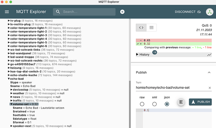

Hey Ronny,
die Input Entity also den Slider habe ich. Ich habe nun auch über MQTT geschafft den Wert zu ändern (Lautstärke von Echo) sehe ich im MQTT Browser. Allerdings interessiert Homey das nicht
Hatte nun auch einen Flow gebaut das er den Wert aus dem MQTT Topic lesen und mit der Lautstärke von dem Echo angleichen soll. Aber auch das macht er nicht. Das wäre jetzt auch nur eine Notlösungsmethode da ich Homey auch nicht komplett überfordern will.
Ich danke Dir @RonnyW für den Tipp aber soweit bin ich tatsächlich auch schon gekommen. Was nun noch nicht klappt ist die Verbindung zu meinem Echo der über Homey gesteuert wird. Die Werte werden über MQTT verschickt. Also wenn ich den Regler in HomeAssistant bediene sehe ich im MQTT Explorer das sich der Volume Wert vom Echo verändert.
Das gleiche wenn ich das über den Slider von deiner App mache über ein Benutzerdefiniertes Gerät. Allerdings ändert der Echo die Lautstärke nicht. Wenn ich nun aber in Homey / Geräte / Echo anklicke und hier die Lautstärke ändere klappt es und ich sehe auch den Wert im MQTT Explorer wie er sich verändert. Also irgendwie stimmt da die Verbindung zwischen MQTT und Homey nicht ganz.
Ich glaube ich sehe mittlerweile den Wald vor lauter Bäumen nicht.
Hab mal ein Foto angehängt vielleicht bringt es irgendwie was
Starte mal den MqttHub neu.
Meist verliert die MqttHub-App die Verbindung wenn HA neu gestartet wird. Das sieht man daran, dass Änderungen in Homey nach HA übertragen werden, von HA an Homey aber nicht.
