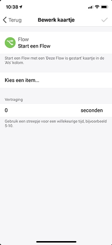

Als je in de “DAN” sectie van een flow het “start een flow” kaartje gebruikt, kan je wel de spook-flows kiezen.

Is er een manier om de betreffende spook-flows alsnog zichtbaar te krijgen of uit te schakelen/verwijderen?
Via de desbetreffende apps zou je bij apps-> flows moeten kunnen zien?
Perfect. Van hier uit kan ik de betreffende flows wel bewerken en evt verplaatsen.
