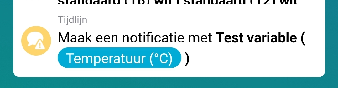

De flow
De tijdlijn

Nee, ik heb dit probleem niet, er zal dus echt wel een spatie staan tussen de tag en je eind bracket.
Als ik goed kijk naar je flow kaart zit er ook echt een spatie achter.
screenie
Zie ook de selectie van de onderste kaart, dat is de afstand die jij nu ook hebt in jouw screenshot, en kan daar een spatie selecteren.

Onderstaande heb ik zojuist getest, er zitten echt geen spaties voor of achter de tags:
Lijkt dus een bug te zijn. Dankjewel!
