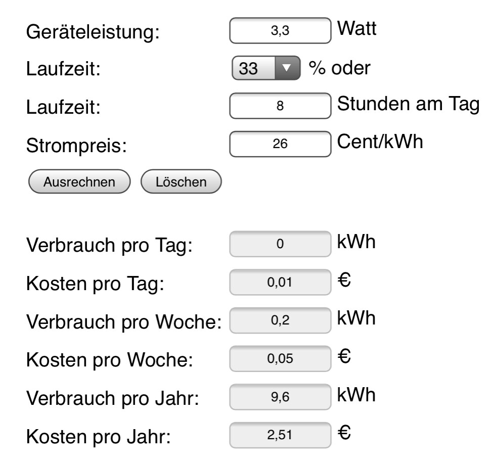

Bei den folgenden Grundlagen sparst Du 2,51 €/Jahr/SonosOne.
Standby Verbrauch SonosOne: 3,3 W
Ausschaltzeit: 8 h (anstelle von 7,5 h)
Strompreis: 26 Cent/kWh
Kannst Du hier mit Deinen Werten selber berechnen.
Dagegen rechnen musst Du noch den Verbrauch des Plugs. Je nach Gerät sind es auch schon mal das eine oder andere Watt.
Ja stimmt der Plug braucht ja auch. Mal sehen sind gesamt 5 Stück. Danke auf jeden Fall :+1:
Da ich nur 4 One habe, habe ich die von mir gemessenen 3,3 W zugrunde gelegt.
Ein Sonos Five, eine Playbar oder ein Sub werden vermutlich einen höheren Standby Verbrauch haben. Das müsste dann auch berücksichtigt werden.
