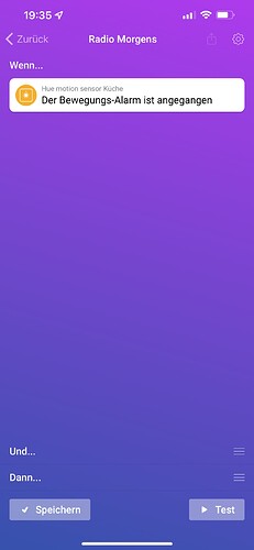

Hallo,
Mein Flow funktioniert nur halb richtig.
Sonos wird immer wieder neu gestartet bei Bewegung.
Das soll so nicht sein.
Hier mein Flow
Wo liegt mein Fehler!
Gruß Marco

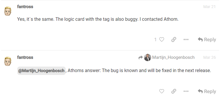

Das Problem wird die Sonos-Karte „Wird nicht abgespielt“ sein. Diese funktioniert nicht einwandfrei, zumindest bei mir nicht.
Nach einem Homey-Neustart funktioniert diese Karte bei mir nie. Erst nach einem Neustart der Sonos App funktioniert diese wieder korrekt. Ich habe den Bug auch schon Athom gemeldet. Wenn Du das Verhalten genauso nachstellen kannst, dann melde es bitte doch auch Athom.
Ich weiß, dass der Bug schon länger existiert. Ich gebe die Hoffnung aber nicht auf und werde den Bug in ein paar Monaten wieder melden, falls er immer noch existiert.
Und je mehr User den Bug melden und sich nicht nur hier im Forum beschweren, um so eher wird er (hoffentlich) korrigiert.
Durch einen Neustart der App hat am nächsten Morgen wieder alles funktioniert.

Dasselbe Problem tritt übrigens bei den Trigger-Karten “Begann zu spielen” und “Hörte auf zu spielen” auch auf. Bei mir funktionieren die Karten seit dem letzten App Neustart aber bereits seit Tagen ohne Probleme.
Solange der Bug noch nicht behoben ist kann man sich einen Flow erstellen, der nach einem Homey Neustart Die Sonos App auch nochmal neu startet:
Wenn…
– System → Homey wurde neu gestartet
Dann…
– System → App neu starten → Sonos (mit einer Verzögerung von 15 - 20 Minuten!)
