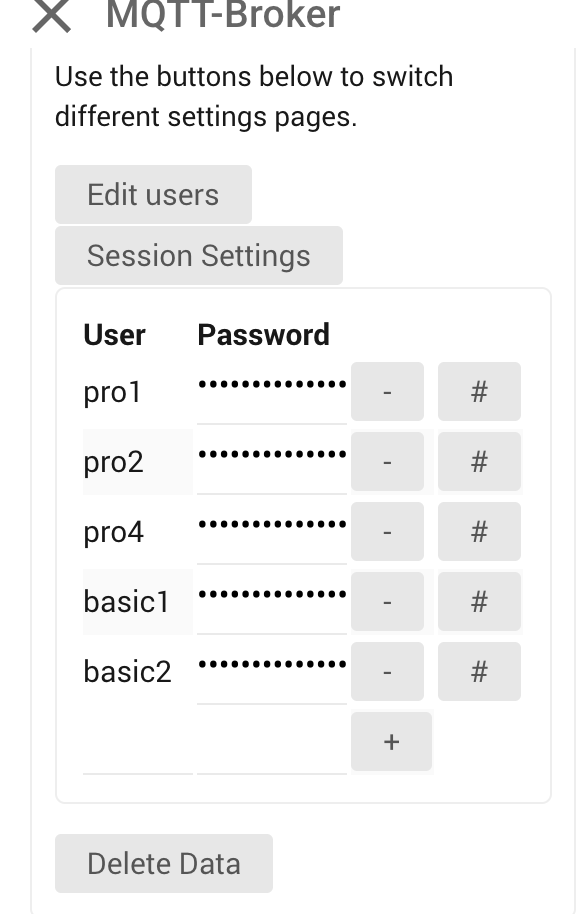

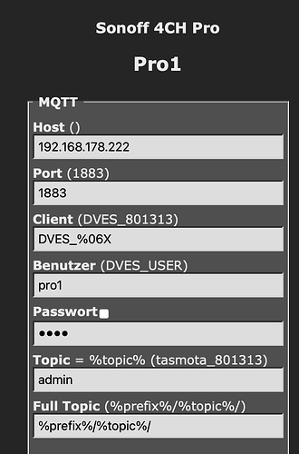

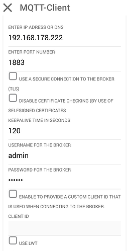

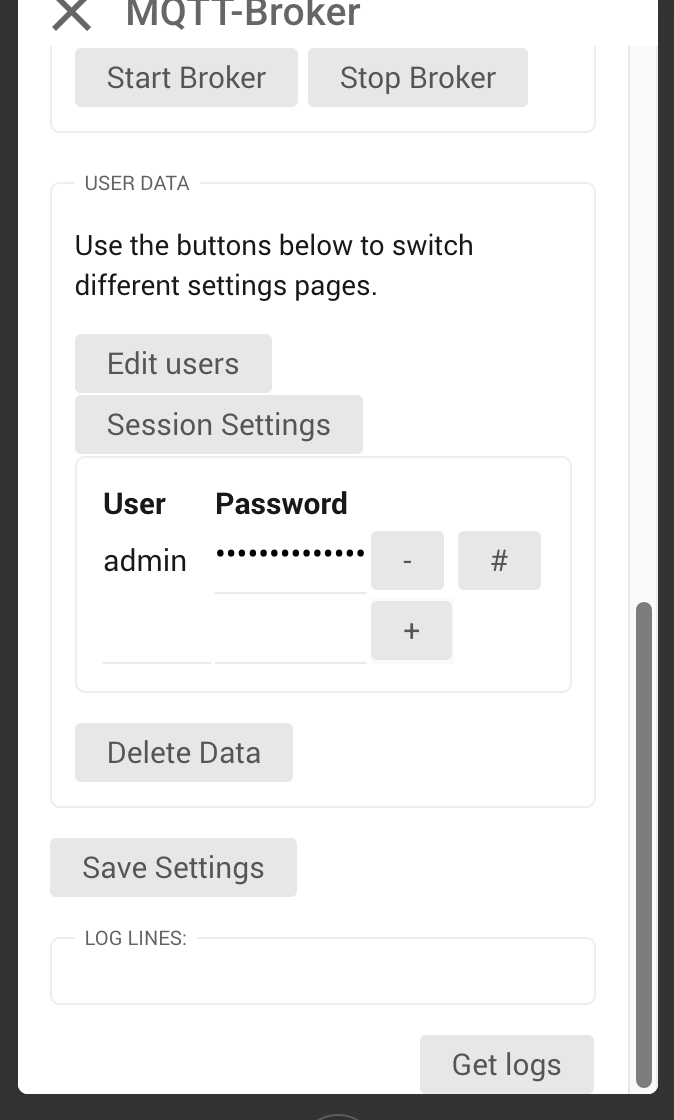

Dann poste mal bitte Screenshots von den Einstellungen vom Broker, vom Client und beispielhaft von einem Gerät.
Hab mich verlesen sorry
Und welche(n) User hast Du bei dem Broker angelegt?
Falsches Bild gesendet, muß mal Bildschirm aufräumen, admin ist richtig. und steht überall drin
Unten richtig
Dann trag bei Deinem Pro 1 bitte auch mal admin als Username inkl. demselben Passwort wie bei dem Broker ein.

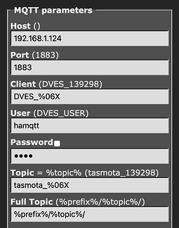

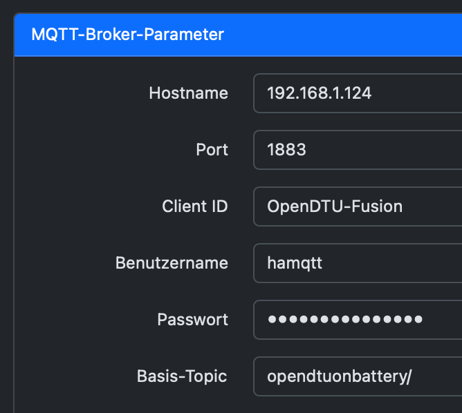

Hier mal Screenshots von 3 meiner Geräte und dem MQTT Explorer
Hichi IR WLAN Lesekopf (Stromzähler)
OpenDTU (Wechselrichter vom Balkonkraftwerk)
Nuki Smart Lock 3 Pro

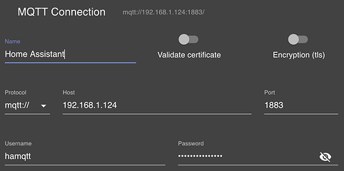

MQTT Explorer
Alle verwenden den selben Username hamqtt vom Broker.
