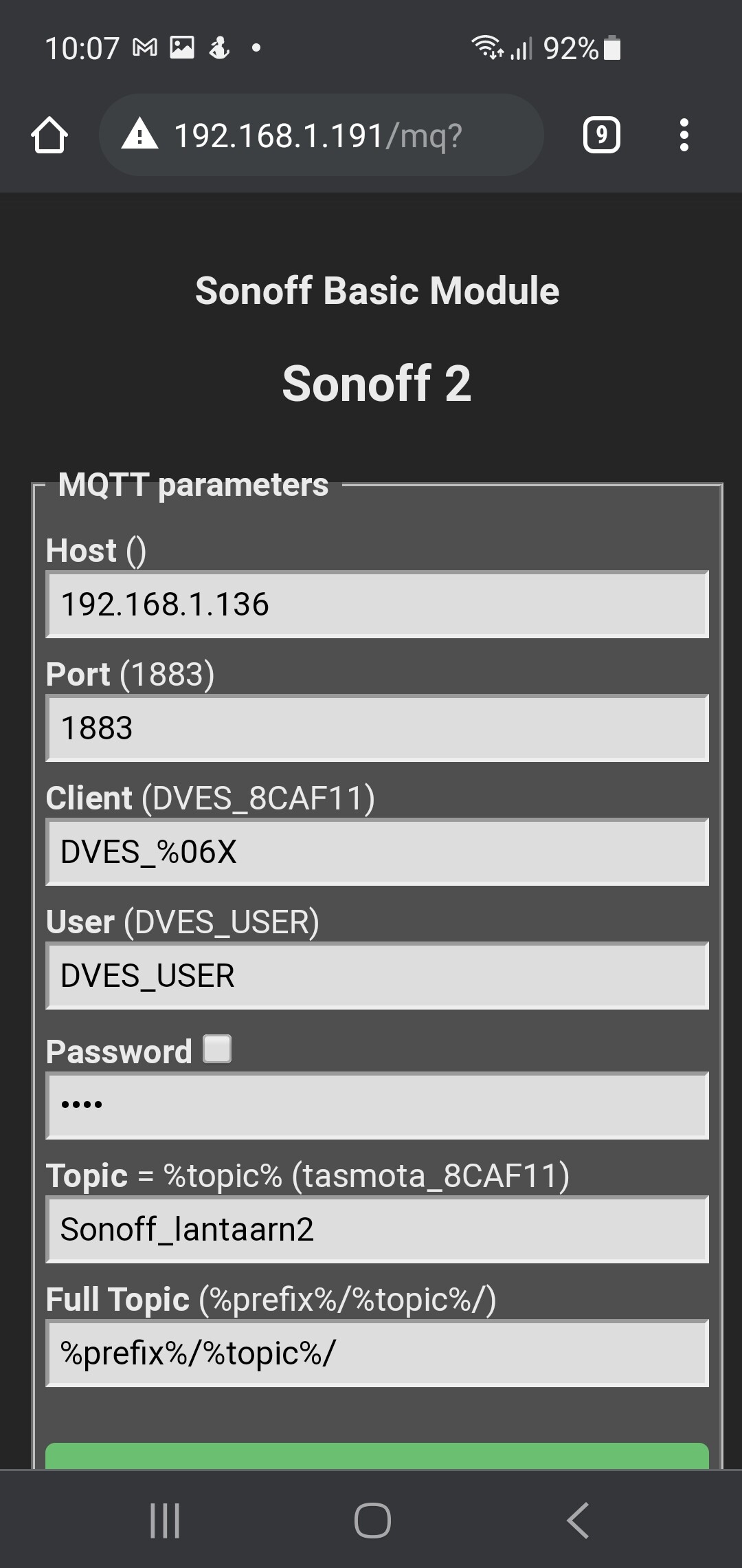

Ik heb op mijn homey de broker/client en de tasmota app geinstalleerd.
Ik voer bij de broker de poort 1883 in en vink “toestaan onbeveiligde verbinding” aan en start de broker.
Bij de client voer ik het ip adres van homey in, de poort 1883 en de inloggegevens voor homey.
Ik ga naar apparaten kies om een device toe te voegen, tasmota app, installeren… dan krijg ik de melding dat… no mqtt message received during device search…
Als ik in mijn browser het ip adres van de sonoff kijk is deze gewoon beschikbaar.
Sla ik ergens een stap over?
