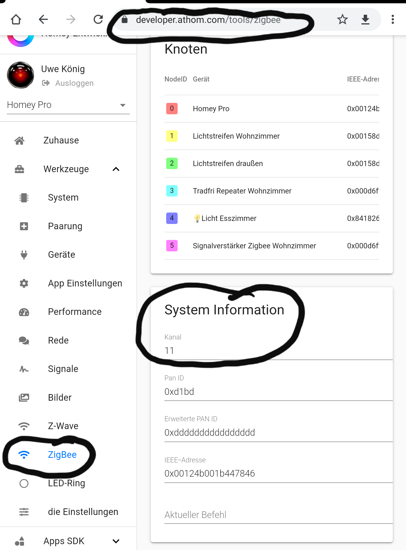

Mein Homey steht 2 Meter neben der Fritzbox und es funktioniert.
Klar, muss nicht, aber kann zu Problemen führen, wenn beide auf dem gleich Kanal funken.
Mit zwei Metern ist schon viel gewonnen.
Auf welchem Kanal funktioniert eigentlich Homey?
Okay, Fritzbox stand auch auf 11, habe jetzt mal umgestellt und hoffe das die Osram Stripes Geisterschaltungen verschwinden.
