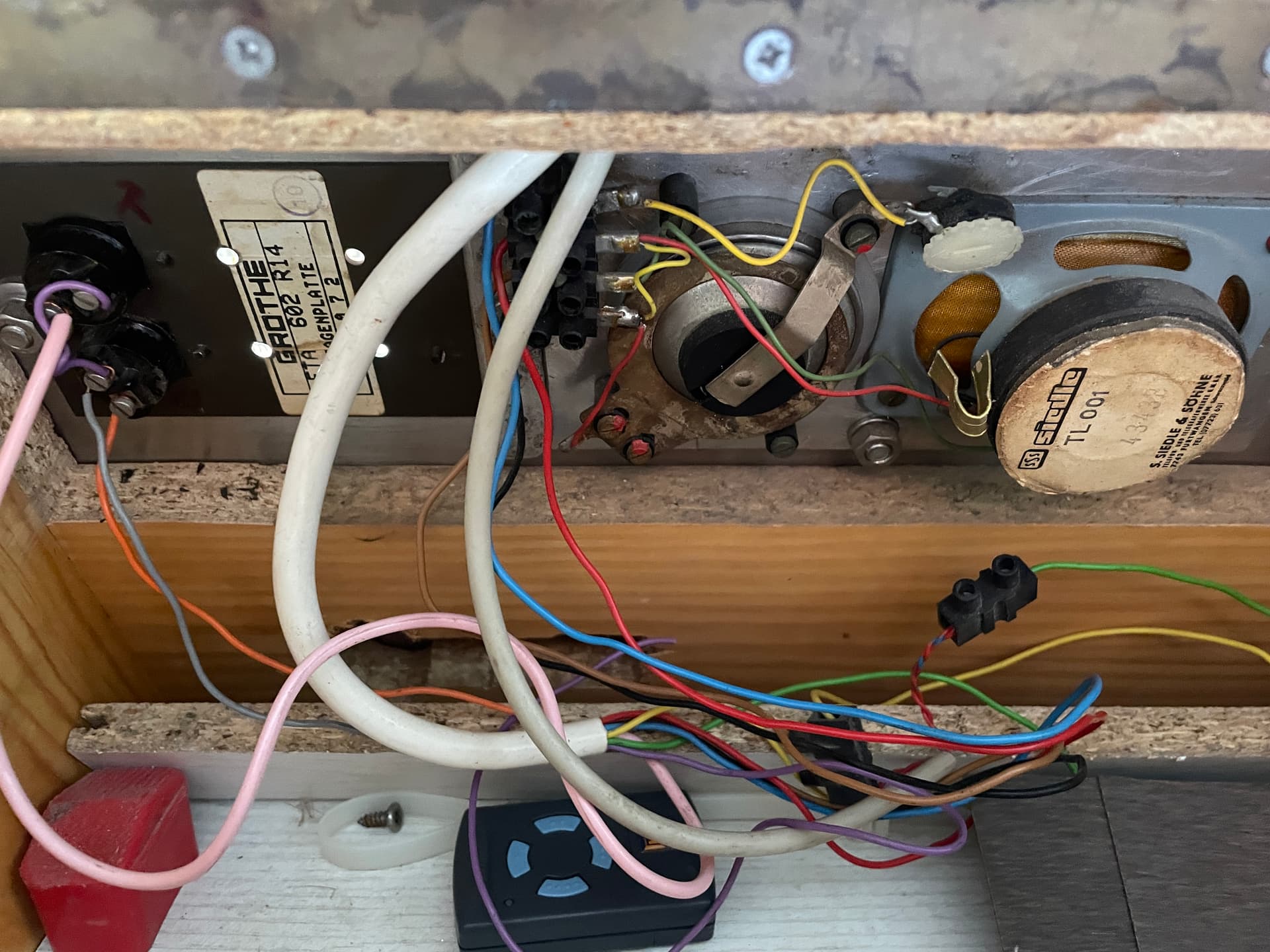

da die Klingelknöpfe meiner alten Siedle- Türsprechanlage langsam den Geist aufgeben, möchte ich die Anlage etwas erneuern. Ich möchte meine alte Anlage aber parallel dazu weiterlaufen lassen.

Das sieht zumindest nicht so aus, dass das eine Anlage mit Bussystem ist.
Wäre ich an deiner Stelle, könnte ich mir folgendes vorstellen:
Besorg dir neue Klingelknöpfe und lass alles so wie es ist.
Um die Anlage smart zu machen, hast du die folgende Möglichkeit.
Du musst als erstes feststellen, mit wieviel Volt die Anlage läuft. Wenn das 12 Volt sind, brauchst du ein 12 Volt Relais. Das Relais wird an der Glocke oder an der Platine angeschlossen, dass es beim Klingelsignal anzieht. Mit einem Multimeter, solltest du die richtigen Kontakte finden. An die beiden anderen Kontakte des Relais, wird dann z.B. ein Neo Coolcam Türkontakt angeschlossen. Der Türkontakt muss modifiziert werden, dass an seinem Reed Kontakt zwei Kabel angelötet werden. Ich kann dir genau beschreiben, wie das geht.
Wenn jetzt jemand klingelt, wird das Signal an den Türkontakt weiter geleitet und Homey registriert das Klingeln. Deine Anlage funktioniert weiter wie gewohnt.
Wenn du weitherhin eine Gegenstelle Innen haben möchstest dann muss es so bleiben wie es ist. Tausch den defekten Taster und wie davor beschrieben ein Relay und einen Kontakt zusammenlöten, fertig.
