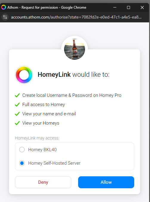

Aber wie schon gesagt kann ich keine Verbindung zum Pro oder umgekehrt erkennen. Muss man Homeylink auf beiden Geräten installieren??
Angeblich nur auf dem Pro, aber ich kann den SHS zwar auswählen als neues gerär, aber die verbindung klappt dann final nicht.
Werde mal aus Spass ein paar Shellys anlernen.

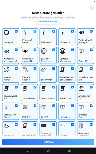

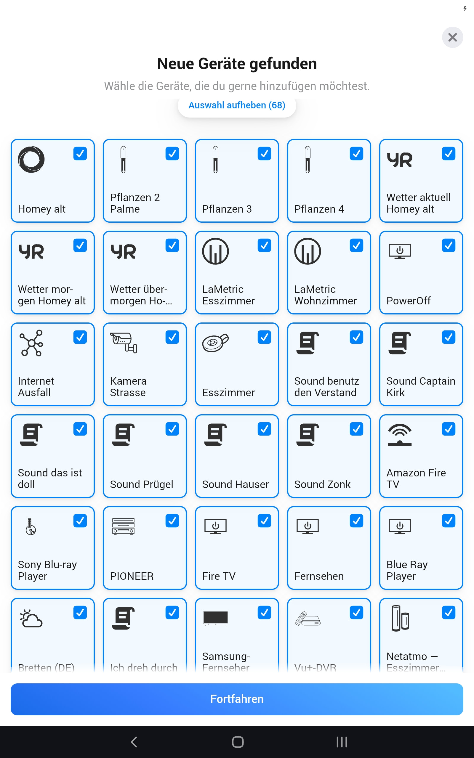

Ich hatte das laut Beschreibung andersrum verstanden, d.h. HomeyLink auf SHS und dann in deinem Screensshot den BKL40 auswählen, um die Devices auf den SHS zu tranverieren. So läuft das bei mir zumindest.
Ich hab das gerade mal mit Homey Link versucht. Du musst den Homey anklicken, von dem du Geräte willst. Bei mir findest der SHS Server Geräte ohne Ende.
