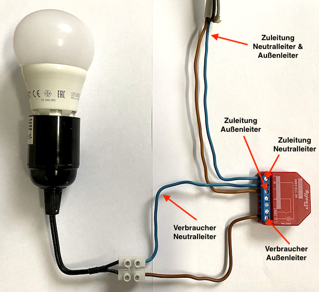

Ich hätte da mal eine Frage. Ich möchte mit meiner Frau eine Normale Deckenlampe Smart machen mit einem Shelly, nun haben wir das Problem, das wir alle Lichtschalter auf Dauerstrom gesetzt haben und entfernt. Wir haben diese durch ZigBee Lichtschalter ersetzt. Meine Überlegung war nun ob man nicht eine Shelly der Zigbee kann nicht auch direkt unter der Lampe angeschlossen werden kann. Leider habe ich dazu nichts im Internet gefunden. Und wenn ja welche Version der 4Gen wäre für das Vorhaben sinnvoll? Schon mal vielen Dank für eure Hilfe.

Du kannst den Shelly auch in deine Dose setzen, wo du Dauerstrom gebrĂĽckt hast. Wenn du den Schalter noch hast, wĂĽrde sogar der noch funktionieren.

Du schlieĂźt den genauso an, wie hinter einem Schalter, nur ohne den Schalter anzuschlieĂźen. Wenn du nicht weiĂźt was du tust, lass das besser einen Elektriker machen.

Wenn Du da oben einen Nulleiter und eine Phase hast, ist es ja das die gleiche Vorgehensweise als wenn Du das in der Dose machst.

Schau mal hier, hier findest Du zu jedem Shelly die passenden AnschluĂźdiagramme.

Okay danke, ich habe von Elektrik keine Ahnung aber meine Frau :wink: Sie baut ein und ich richte ein :see_no_evil_monkey: danke dir.
