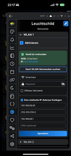

Ist der Dimmer ĂĽber seine IP Adresse erreichbar ? Feste IP Adresse ?

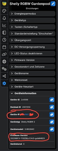

Firmware aktuell ?

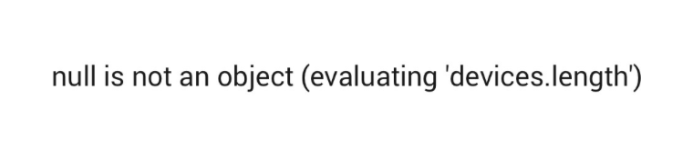

Diese Info…

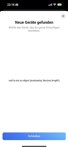

…ist ja irgendeine Fehlermeldung.
Wenn ich versuche ein Shelly WiFi Gerät hinzuzufügen, aber kein neues Gerät erkannt wird (weil ich keines habe), dann erfolgt folgende Meldung:
Das sagt Googles KI zu der Fehlermeldung:
Die Fehlermeldung “null is not an object” in JavaScript bedeutet, dass versucht wurde, auf eine Eigenschaft oder Methode eines Wertes zuzugreifen, der null ist, also kein Objekt darstellt. JavaScript erwartet ein Objekt an dieser Stelle, aber stattdessen wurde null übergeben oder zugewiesen.
Deshalb tippe ich eher auf einen Softwarefehler und wĂĽrde mich an Deiner Stelle ĂĽber den Homey App Store mal an die Homey Shelly App Entwickler-Firma DRENSO wenden. In der Regel reagieren bzw. antworten die sehr schnell.
Okay. Deine Nachricht hat mich auf die Spur gebracht..
App neu drauf gespielt..jetzt klappt es auch mit dem Nachbarn…
Danke!
