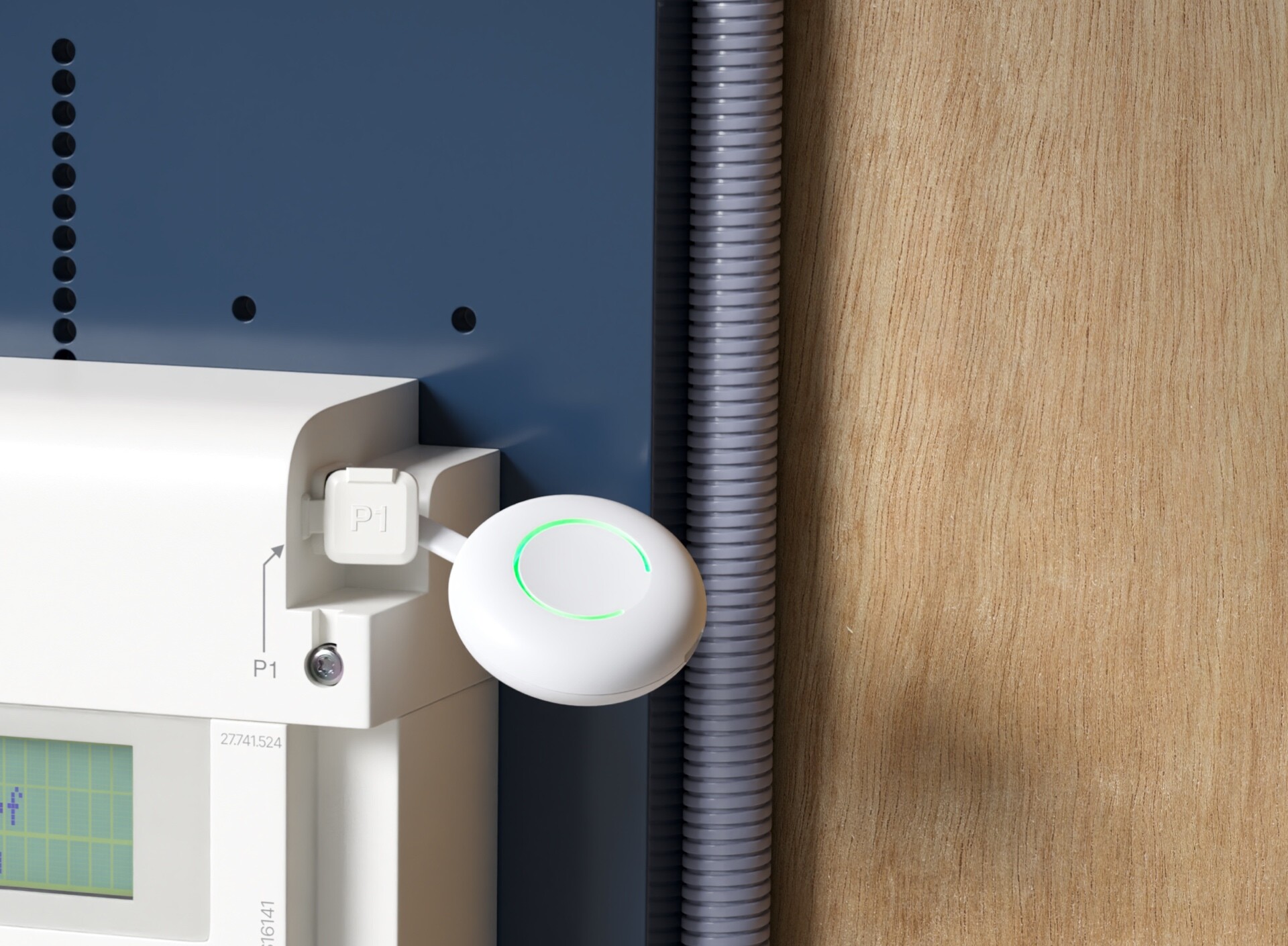

Je ook gewoon voor een uitlezing kunnen gaan voor een P1 met connectie naar je slimme meter (eh ja deze moet je dan wel hebben, maar binnen afzienbare tijd toch verplicht).
En kun je afname en terug levering daarmee meten.
Met een stel loze fase opnemers (zoals met de Shelly) is dat weer niet mogelijk.

Daar bestaan splitters voor.
Ik heb overigens de P1 dongel van Homewizard. Werkt perfect met homey.

Je ziet binnen homey je afname en terug levering waardoor je de berekening kan maken die je wilt.
Echter kan homewizard dit ook automatisch door deze tussen de zonnepanelen te plaatsen in combinatie met de P1 dongel
Of sinds kort hebben ze zelfs een 3 fase variant
Je ziet dan in de homewizard app je afname, terug levering, opbrengst en je daadwerkelijke verbruik.
Helaas is de kWh meter (nog) niet te koppelen aan homey. Maat de app ontwikkelaar heeft beloofd dit in te bouwen zodra Homewizard met een API komt voor de kWh meter
Dus als ik het goed begrijp zie je met de P1 dongel enkel je netto verbruikte/opgewekte energie, maar niet apart hoeveel alle apparaten in je huis verbruiken en wat de werkelijke opbrengst van je panelen is?
Klopt. De P1 Meyer weet immers niet wat je direct van de zonnepanelen verbruikt.
Om de werkelijke opbrengst en je werkelijke verbruik in kaart te brengen moet je die extra kWh meter installeren.
In de app wijs je die toe aan zonnepanelen en hij laat dan keurig zien wat je verbruik is en wat je terug leverd etc
