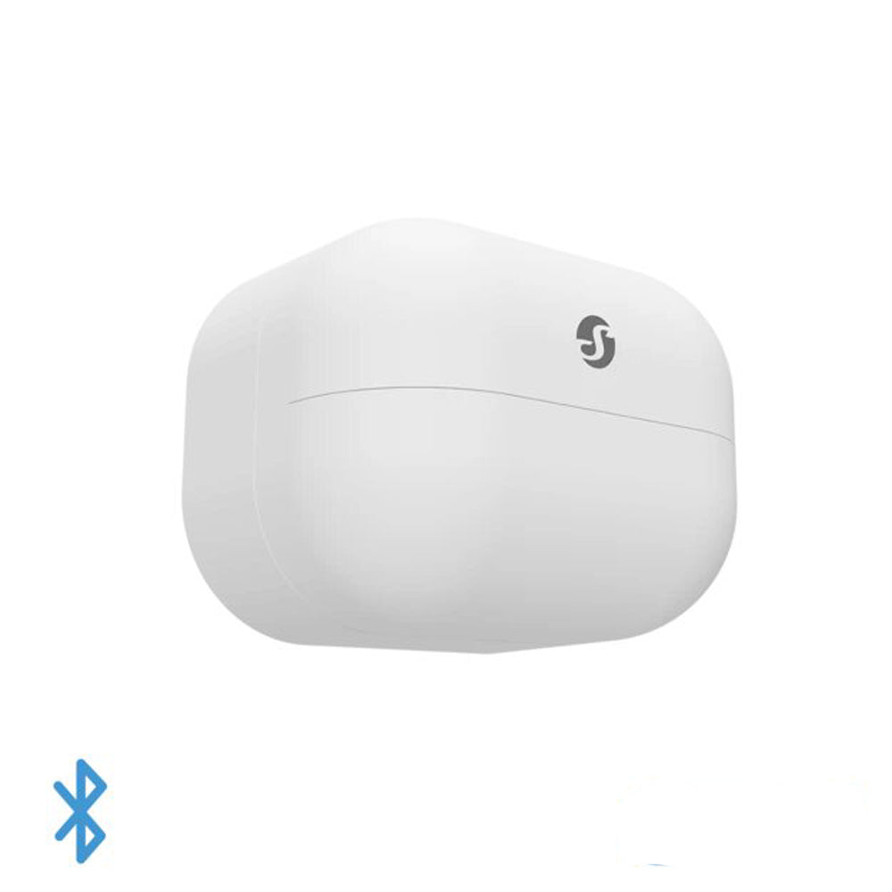

ich bin neu hier und auch erst seit ein paar Tagen mit Homey “unterwegs”, hätte aber eine Frage zu Flows mit einem Shelly Blumotion: Wenn ich den Blumotion als Steuerung eines weiteren Shelly Geräts verwende, funktioniert alles bestens. Wenn ich im selben Flos aber auch eine Tradfri Steckdose steuern will, funktioniert das nicht. Ich kann die Steckdose über andere Triggers steuern (zB Zeit o.ä.), aber einfach nicht mit dem Blumotion. Kann Blumotion in Homey nur andere Shelly Geräte steuern?

Meinst du diesen Shelly Bewegungsmelder ?
Wenn ja, ist er an einem Gateway angemeldet ?
ja genau, das ist mein Blumotion Bewegungsmelder und ja, er ist an einem Gateway angemeldet.
Die Flows sind simpel: Ich habe einen Flow, der bei Bewegung eine einzelne Shelly Lampe für 45" einschaltet (lautlose Türklingel in meinem Tonstudio ;-), funktioniert. Der zweite Flow sollte die Tradfri Steckdose einschalten (Beleuchtung aussen) - funktioniert nicht. Wenn ich den Flow als Test laufen lasse, funktioniert er bestens, d.h. die Tradfri wird geschaltet, nicht aber, wenn der Blumotion Bewegung registriert, währenddem der erste Flow tadellos durchläuft. Ich kann mir das nicht erklären…

Ich hab das richtig verstanden, dass der Flow Klingellicht funktioniert, aber der Test TST Motion nicht ?
Ich habe viele Flows, die der Shelly Bewegungsmelder auslöst. Ich hab zwar keinen Ikea Plug, aber viele Fremd-Geräte die durch den Shelly BLU ausgelöst werden.
Genau, das ist richtig so, der zweite Flow funktioniert nicht - es sei denn, ich drücke aus dem Flow heraus den “Test”-Button, dann funktioniert er ebenfalls. Aber im “Normalbetrieb” geht da nix. Ich vermute, dass da irgendetwas mit der Tradfri-Steckdose nicht stimmt… müsste 'mal sehen, ob ich die durch eine andere zum Testen auswechseln kann…
Ich würde das auch mal mit einem anderen Aktor testen. Dann hast du deine Antwort.
