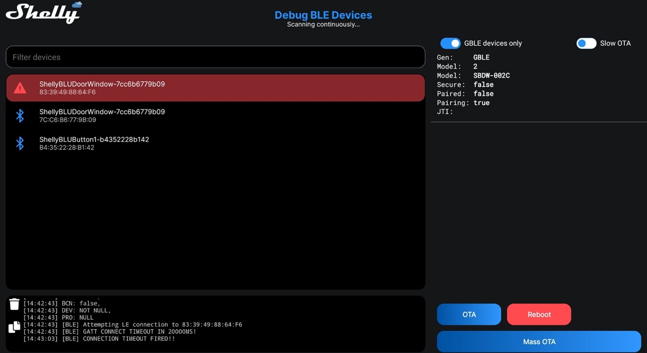

Nun wird mir bei der Funktion “Winkelbereichsschwelle” ein Update von 1.0.22 auf 1.0.23 vorgeschlagen.
Irgendwie habe ich das entweder über die BLE-Debug-App oder die Shelly-App (oder mit beiden??) hinbekommen.
Bis auf einen Kontakt - der weigert sich hartnäckig mit der BLE-App zusammenzuarbeiten.
(ich kriege nicht mal ein Werksreset hin)
Durch das viele 10sec-Drücken wird die Batterie sicher nicht besser.
Hat jemand eine 100%ige Vorgehensweise wie man ein Update sauber durchführt ??
3 von vier Kontakten haben jetzt die version “20250824-135651/v1.0.23-hotfix1@2a56201e”
Danke für einen Tip.
Eine 100%‐tige Methode gibt es nicht. Ich kann jedem empfehlen, das über die Shelly BLE Debug App zu machen. Was mir schon aufgefallen ist, mein altes Samsung SM-T830, weigert sich oft, das Update zu machen. Nehme ich mein aktuelles Samsung Handy, funktioniert es sofort. Versuch mal ein anderes Endgerät. Du kannst den Fenstkontakt auch mit der BLE Debug App zurück setzen.
Falls das nicht geht, den Sensor manuell zurück setzten:
  1. Batterie entfernen
  2. Taste mindestens 30 Sekunden gedrückt halten
  3. Batterie einsetzen, aber Taste weiterhin gedrückt halten (5 Sek)
Der Sensor sollte jetzt zurück gesetzt sein.
Jo Danke,
habe es mit dem Tablet versucht - gleiches Kuddelmuddel.
Aber irgendwann hat er dann gesagt - Firmware ist aktuell - keine Ahnung.
Was auch seltsam ist, das das Teil zwei unterschiedliche Mac-Adressen angezeigt hat.
Hat 10% Batterie gekostet ….
“Klingt komisch, ist aber so …” :face_with_spiral_eyes:
Schau morgen nochmal auf die Batterie, dann stimmt sie wieder. Shelly sendet den Batteriestatus nur, wenn sich was geändert hat.
