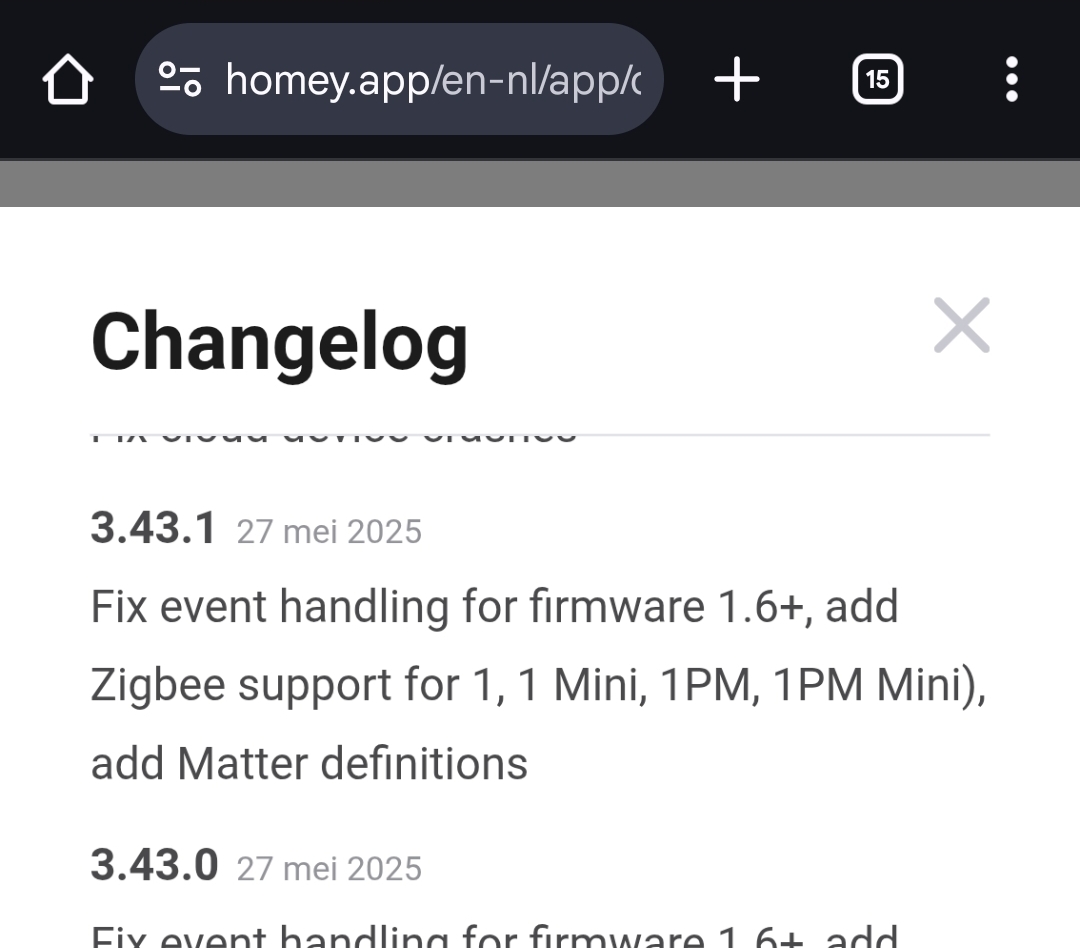

Ah, ich hatte nur angenommen, dass das untenstehende Update auch Gen.3 betrifft
(es wird wirklich unübersichtlich mit all diesen neuen Typenbezeichnungen)
