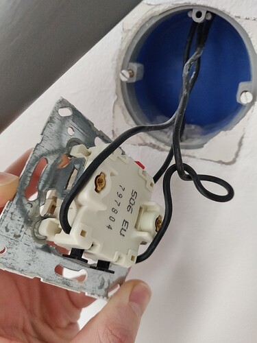

Nu heb ik een schakelaar op de begane grond bij de trap en op de overloop op de 1e verdieping in hotelschakeling staan. Daarachter wil ik een Shelly plaatsen waarbij de beiden schakelaars blijven werken voor het bedienen van de Hue Plafondlamp.
Hier een foto van de schakelaar op de begane grond:
De drie zwarte draden lopen naar de eerste verdieping.
Hier een foto van de schakelaar op de 1e verdieping:
In het rode vierkant loopt de 3e zwarte draad direct naar de lamp toe.
Hoe kan ik het beste de Shelly 1L met twee nieuwe pulsdrukker aansluiten?
Mijn idee was de zwarte draad naar de lamp op de 1e verdieping doorknippen en aansluiten op de 0 van de Shelly. Hoe sluit ik dan de schakelaars aan?
