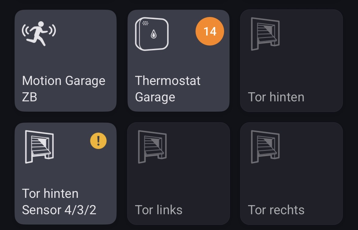

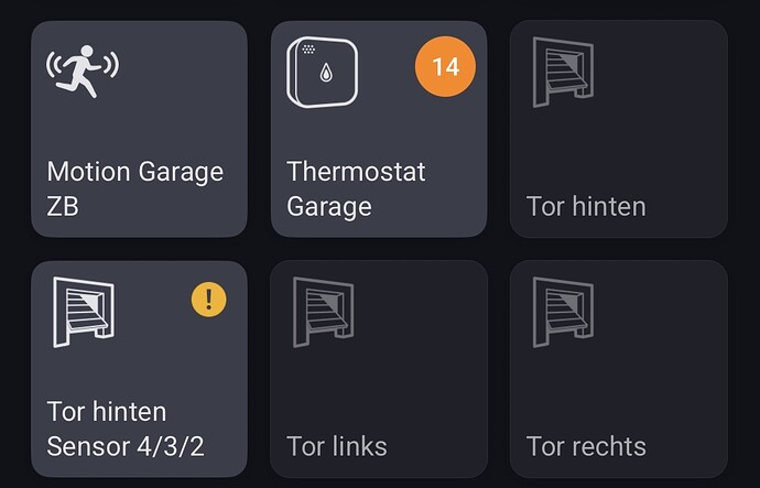

Mit der HomeAssistantCommunity App von RonnyW holst du dir das Garagentor als Schalter, gehst auf Reparatur und erstellst da eine neue Entität des Sensors „Zustand“ aus HA. In der Statusanzeige lässt du dir den Wert „Zustand“ anzeigen. Wenn das Tor offen ist hast du da eine Anzeige, je nach Syten ein Punkt oder ein Ausrufezeichen
