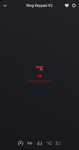

Hallo allemaal, ik heb de volgende vraag. Een paar weken geleden heb ik de Ring keypad V2 toegevoegd aan mijn configuratie. Ik gebruik de keypad i.c.m Heimdall op mijn Homey Pro (2019). Nu staat er al sinds ingebruikname een geel bolletje met uitroepteken bij het icoontje van de keypad. Als je bij de eigenschappen kijkt, blijkt het sabotage alarm af te zijn gegaan. Ik zou alleen niet weten hoe ik dit uit kan zetten (resetten), vanzelf gaat het niet weg. Het belemmert de functionaliteit verder niet, maar dit zou toch opgelost moeten kunnen worden? De ‘nabijheidssensor’ staatboverigens uit. Moet dat eigenlijk nog steeds of is die (bug) inmiddels opgelost?
Kan je een screenshot toevoegen van wat je ziet?
Hier twee screenshots. Ik wil dus dat gele bolletje met uitroepteken (sabotage alarm) resetten.
Kijk even in het Ring Security topic: Ring Security - Extend Heimdall with Ring Security products - #370 by DaneedeKruyff
Oke, bedankt. Dus stroom aansluiten en of tamper alarm op eerst op ‘Nee’’ zetten (instellingen opslaan), dan kan de stroom er weer af. Nu blijft tamperalarm uit.
