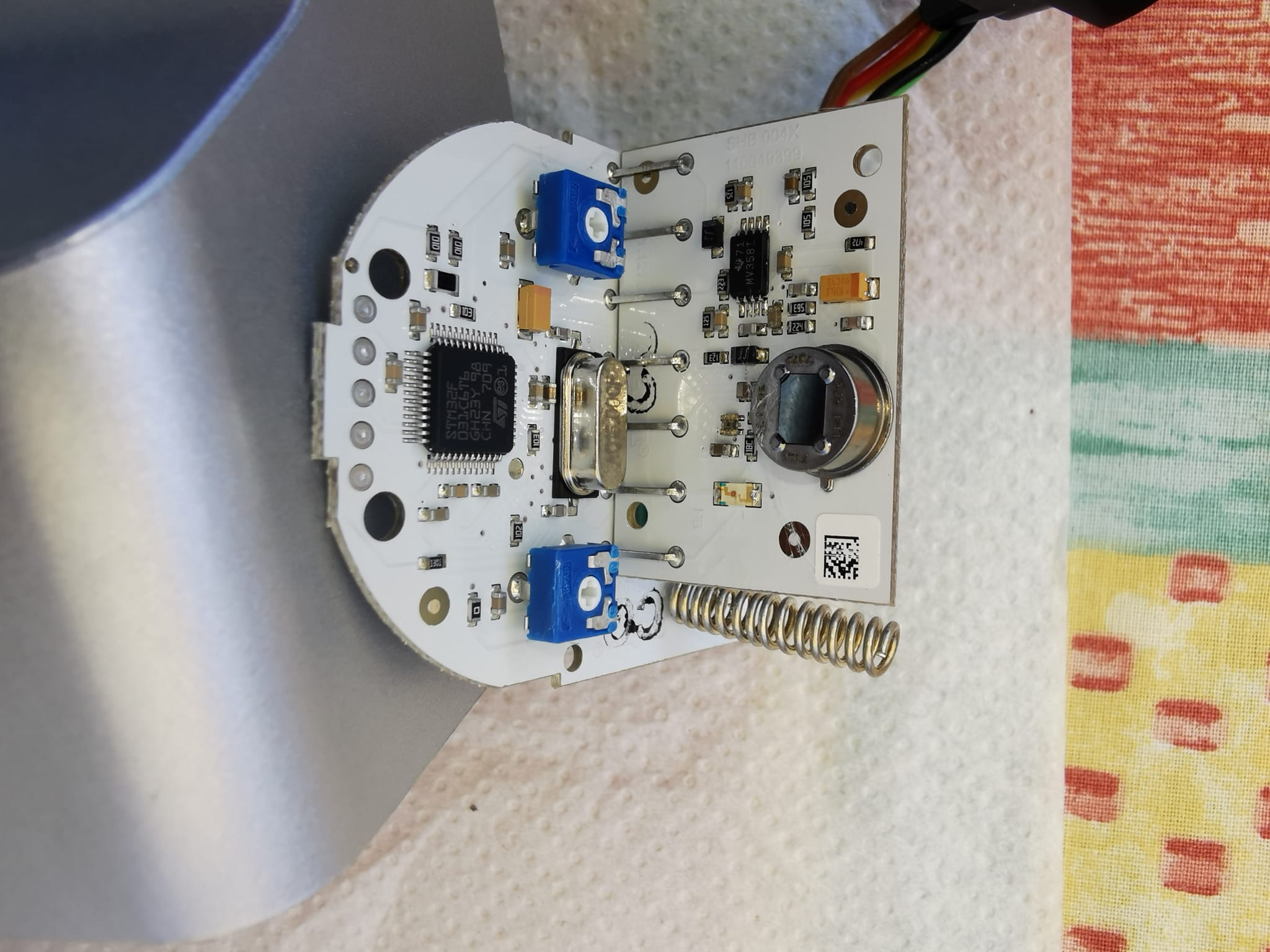

Heute durch Zufall einen kleinen schwarzen punkt im Bewegungsmelder erkannt!!
Also das Teil zerlegt - ging nicht gerade einfach … :roll_eyes:

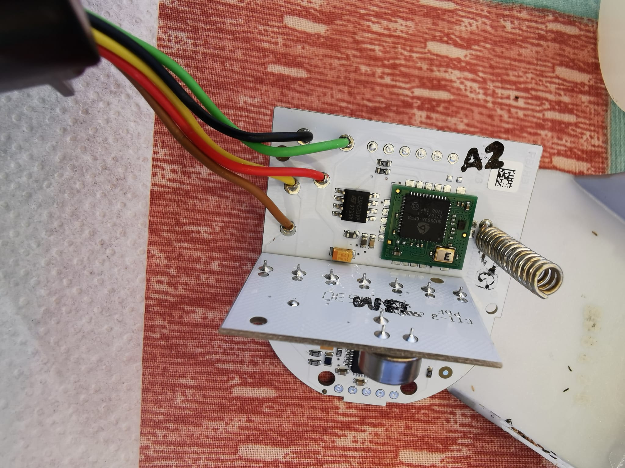

Alles nur gesteckt … verzahnt - ok brutal geöffner - Glück gehabt nichts kaputt gemacht.
Habe dann eine kleine Spinne direkt vorn vor dem Sensor auf der Platine gefunden - ist mir gleich abgehauen. :spider: :spider_web:

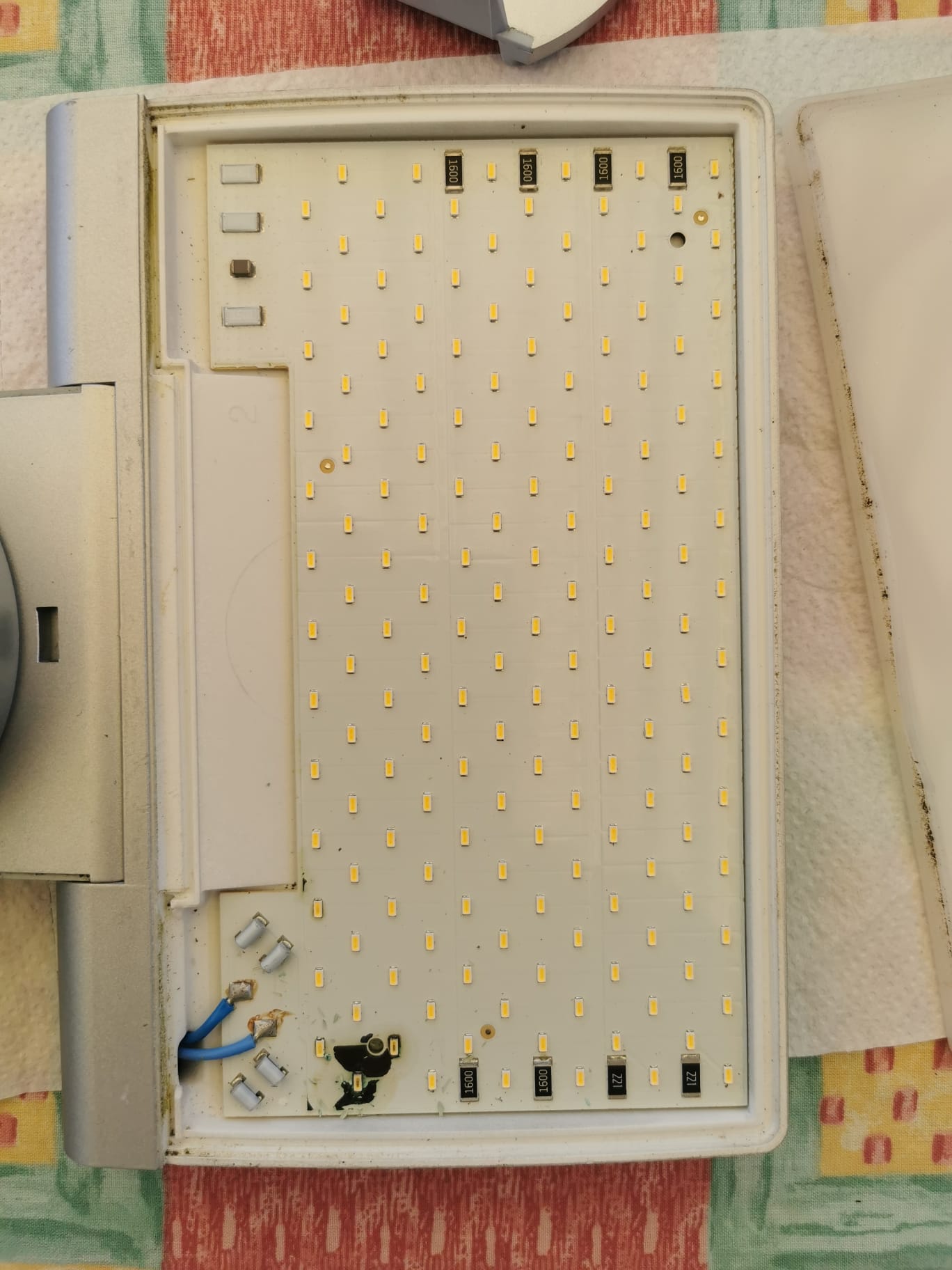

Also alles wieder mit Silikonfett zusammengeschnippt und die Lichtscheibe vom LED-Strahler neu mit Silkon eingeklebt.
