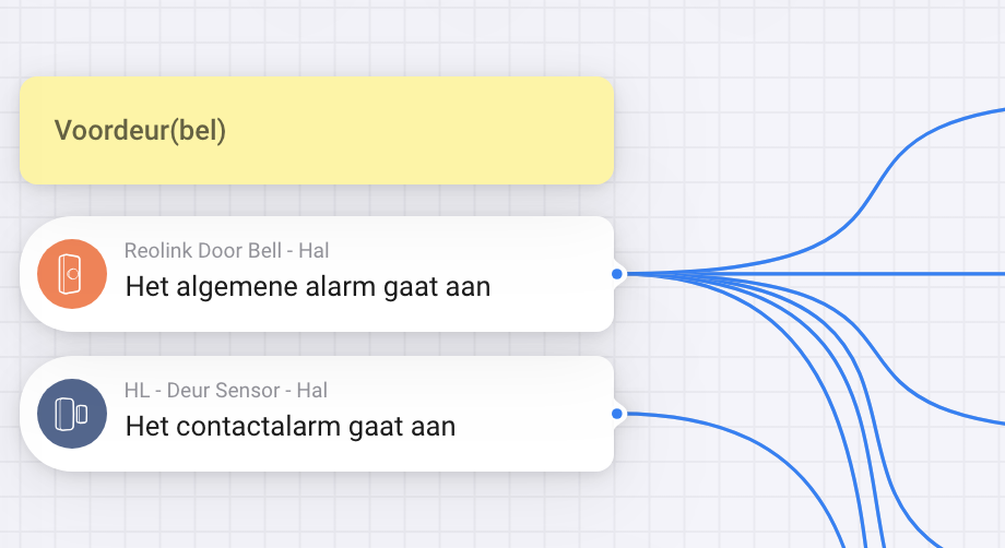

Volgens mij is de trigger “algemeen alarm”. Kan nu niet checken, maar zo stuur ik mijn flows aan bij aanbellen.

Heb het zojuist nagekeken. Bij mijn Reolink WiFi Doorbell heb ik deze flow trigger:

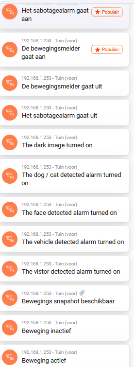

En heb dan wel de triggers:

Bij mij werkt het detecteren van aanbellen met de kaart ‘the visitor detected alarm turned on’. Deze wordt actief wanneer iemand aanbelt en zou dus hetzelfde zijn bij de Reolink deurbel als ‘Het algemene alarm gaat aan’.
Ik ben benieuwd hoe jullie dit werkend hebben gekregen, want ik heb de algemene alarm kaart ook niet EN bij mij werkt “the visitor detected alarm turned on” helaas ook niet…
