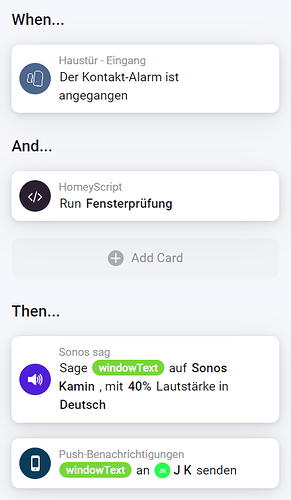

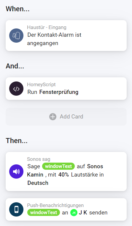

Es wird ein TAG generiert, der alle offenen Fenster kumuliert beinhaltet.
Den TAG könnt ihr dann im THEN Anteil des Flows verwenden für Push oder Sprachausgabe.
Das Homeyscript selbst wird im AND Bereich verwendet. Es wird TRUE oder FALSE zurückgegeben und in THEN oder else verzweigt:
Im WHEN Bereich kann man natürlich auch "Dieser Flow wird gestartet "verwenden und als Favorit speichern. Auf dem Smartphone dann als Shortcut speichern und vor dem Einschlafen ausführen. :wink:
