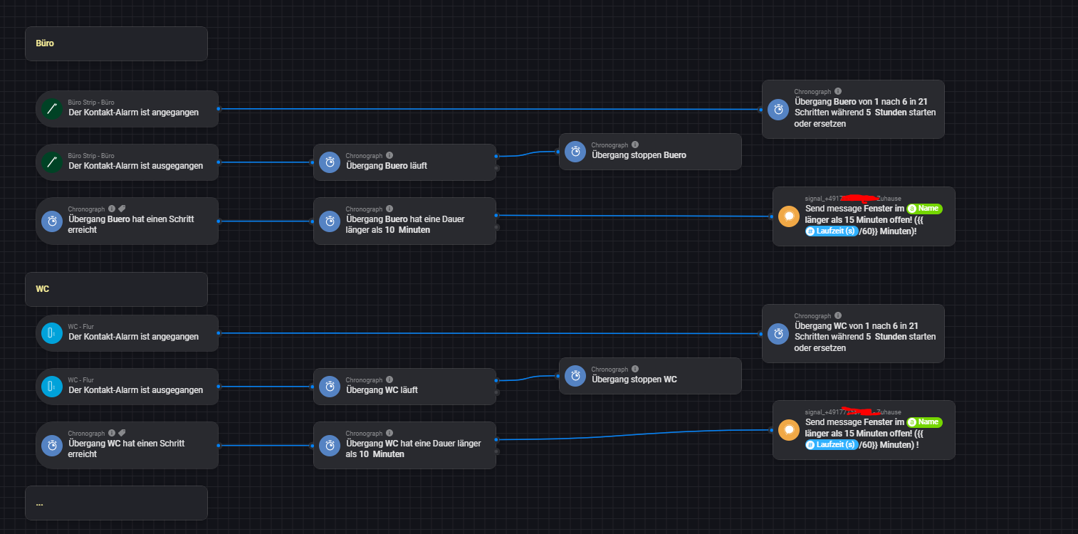

Ich habe dazu einen Advanced Flow erzeugt der auch genau dies macht, nur müsste ich diesen für jedes Fenster anlegen und kopieren, also 10x…
Ich suche noch nach einer Universellen Lösung, statt diesen 10x zu kopieren. Habt ihr noch die zündende Idee?
Ich kann mit diesem Advanced- Flowz über den “Kontakt-Alarm” automatische Timer/Übergänge anlegen, und auch wieder stoppen wenn das Fenster geschlossen wird.

Das geht mit der Chronograph App auch super, da ich den Namens Tag des Sensors in den Timer übernehmen kann. Und er dann pro Sensor/Fenster einen eigene Timer erzeugt. (Flow 1)
Mach ich ein Fenster wieder zu übergebe ich den Namens Tag des Sensors und stoppe den Timer (Flow 2)
Mir fehlt aber für den Timer der Namens Tag im WENN des Flow 3, daher klappt das so nicht…

Dann musst du tatsächlich jeden einzelnen Fenstersensor in Flow 1 einbinden, der seinen eigenen Chronograph Timer auslöst. Wäre aber bei Advanced Flows auch kein Problem
Wenn: Fenster Schlafzimmer geöffnet
Dann: Starte Chronograph Timer Schlafzimmer Fenster mit einer Dauer von 15 Minuten.
Im 2. Flow nimmst du als Trigger den jeweiligen Timer und prüfst mit “und”, ob der Fenstersensor noch offen meldet. Wenn “ja”, löst du die Push aus und startest den Timer neu.
Du kannst in Advanced Flow die einzelnen Karten auch kopieren, musst sie allerdings mit “ersetzen”, anschließend auf den richtigen Sensor korrigieren.
Das ist zwar Arbeit, aber dann bekommst du genau das Ergebnis, dass du dir vorstellst.
