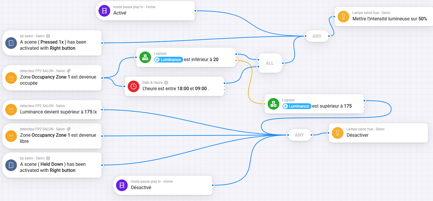

bonjour,
j’essaie de realiser un flow pour allumer ma lumière salon des que je mets en pause ma tv, et inversement si je fais play la lumière s’éteint.
j’ai fait apprendre mes télécommandes tv et lecteur réseau (zidoo) via broadlink.
je vous joints mes 2 flows non fonctionnel:
le 1er me sert pour activer désactiver un mode
le 2nd me sert a utiliser mon mode dans un flow pour activer ou non la lumière:
ça non fonctionne pas, si vous avez une idée lumineuse…
merci d’avance
yann

bonjour,
j’ai fait ce type activation/ desactivation dans la 1ere capture d’ecran, a moins que tu veuilles dire autre chose
Merci
Dans ta première capture ton mode s’active/désactive en fonction des commandes envoyées.
Mais où et quand sont envoyées ces commandes? Elles doivent l’être depuis Homey pour que ces cartes se déclenchent (pas depuis l’app Broadlink ni depuis la télécommande) donc tu dois avoir un flow du genre:
QUAND … ALORS send command pause
Et c’est la que tu pourrais ajouter une seconde carte ALORS mode pause activer
j’envoie les commandes en appuyant sur les touches de télécommandes précédemment apprises sur la broadlink
exemple: si la touche play est apprise sur la broadlink, quand j’appuie sur ma telecommande en play, c’est sur que je fais “play” sur la lecture, mais j’envoie egalement cette touche virtuelle au mode active/ desactive
non?
