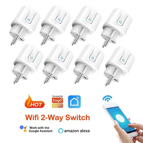

J’ai acquis 4 prises Tuya Zigbee du modèle suivant :
Malheureusement je n’arrive pas a faire l’appairage. Dans un premier temps il me demande d’appuyer sur le bouton marche pendant 5 secondes jesqu’a ce que la lumière clignote. Ce que je fais et la lumière clignote rapidement comme prévu.
Au bout de quelques minutes sans qu’il ne se passe rien de plus j’ai le message suivant : “L’ajout d’un appareil a pris trop de temps, aucun appareil n’a été trouvé.”
J’ai reproduis plusieurs fois la procédure sans succès avec les 4 prises, redémarré la homey, j’ai vérifié sur la page dévelopeur la Homey passe bien de “IDLE” à “ADD_NODE” lors de l’appairage.
Je ne sais plus quoi faire. Pourriez vous m’apporter votre aide svp ?
Bonjour,
Le modèle dans le lien est en wifi.
La boulette ! Quel idiot je fais.
Lors de mes recherches j’étais sur des zigbee et j’ai dû bifurqué par erreur sur le modèle Wi-Fi.
Merci de m’avoir fait remarquer mon erreur. J’aurai pus chercher longtemps.
