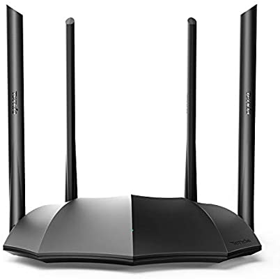

Als Gegencheck hab ich hinter einer 7590 einen billig China Router als AP konfiguriert und bei keinem Bekannten 4 Kameras am Wlan des AP angemeldet. Die 1750E Repeater wurden abgeschaltet.
Heraus kam eine völlig stabile Verbindung ohne jegliche Aussetzer.
Gibt es bei Ali auch wesentlich günstiger.
