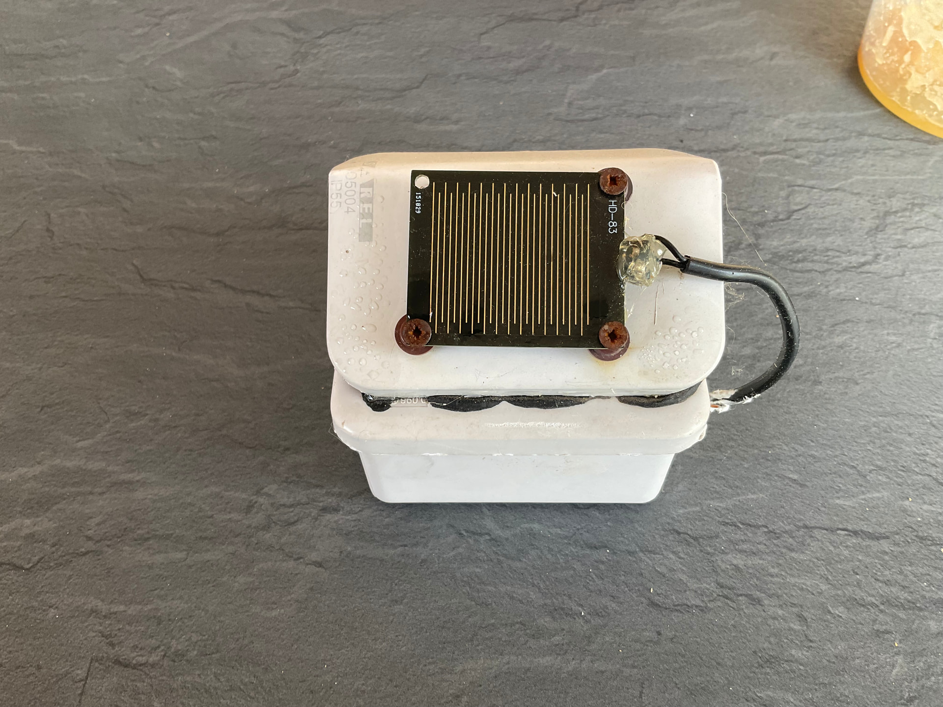

Perso pour l’historique , pour plus de fiabilité et de précision, je me baserais sur une station météo connectée, ou simplement détecteur de pluie DIY.
J’en ai bricolé un pour renvoyer mon robot de tonte à la niche lorsqu il pleut..
Très simple à réaliser , il m’a fallu pour cela un détecteur de fuite (type Aqara ) un Pcb ‘capteur de pluie’ aliexpress, une boîte de dérivation pour y loger le capteur , deux fils vissés sur les vis sous capteur et reliés au Pcb, le Pcb collé sur la boîte de dérivation, et le tour est joué🤗..

Comme explique, très simple à faire​ :hugs:
Simplissime.
Juste le pcq a retourner ou remplacer tous les 2 ans car il finit par s oxyder .
