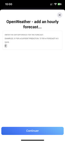

Lors de la création d’un device Open Weather, il est possible de choisir le nombre de jour en prévision.
Top, merci, j’essaye ça; en tout cas merci beaucoup de votre aide. Cordialement
