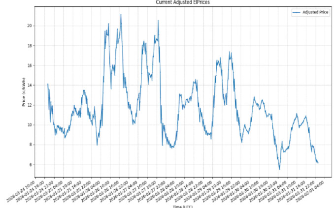

Jos viela aihe kiinnostaa , tältä näyttää viimeiset 60vrk pörssisähkön tunnin sisäiset vaihtelut (tilastollisesti) keskimäärin - eli kun hinnat nousussa, vika 15min kayran mukaisesti kalliimpi ja vastaavasti laskisessa halvempi. (Naa korjaus kayrat korjaantuu aina kun noorpool-data julkaistaan…)
josta sitten saakin myos ( [Pörssisähkön hintaennuste] (https://sahkovatkain.web.app/) ennusteen ennakoimaan myos piikit (kayran alussa Nordpool toteununut, siita jatkuu FClla…)
Mulla ainakin “napsutelu” (minimi paalla/pois 15min) saastaa selvaa rahaa isojen vaihtelujen paivina kun systeemi optimoituu itsestään - asunto ja mokki molemmat Lumme tilaston mukaan ollu TOP 3% optimissa joka kuu vaikka mitaan muuta kulutusta ei juuri katsella… (Carrier (IVT) MLP maavaraisella laatalla yhdessa ja kattolammitys toisessa, eli muutokset hitaita joten pitemmatkaan syklit ei ongelma, jos/kun ) - tanaan taas saasto tuli “laskettelemalla” kalliin ohi
Jostain syystä mennyt viestisi ohi ja huomasin sen vasta nyt. Kiitos kattavasta vastauksesta. Tuo Sähkövatkain sivusto oli uusi tuttavuus ja näyttää tehneen aivan pätevää ennustetta.
