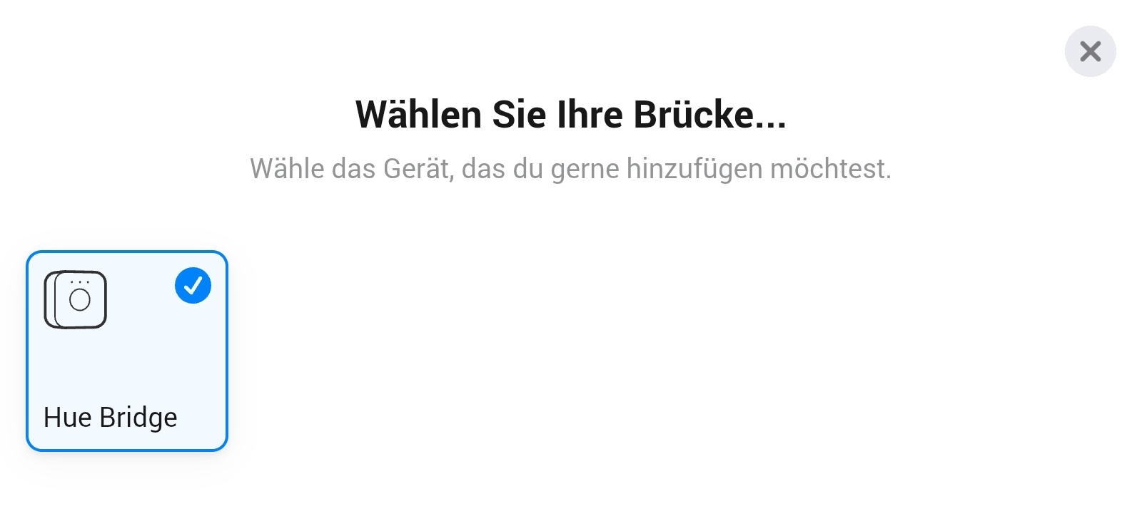

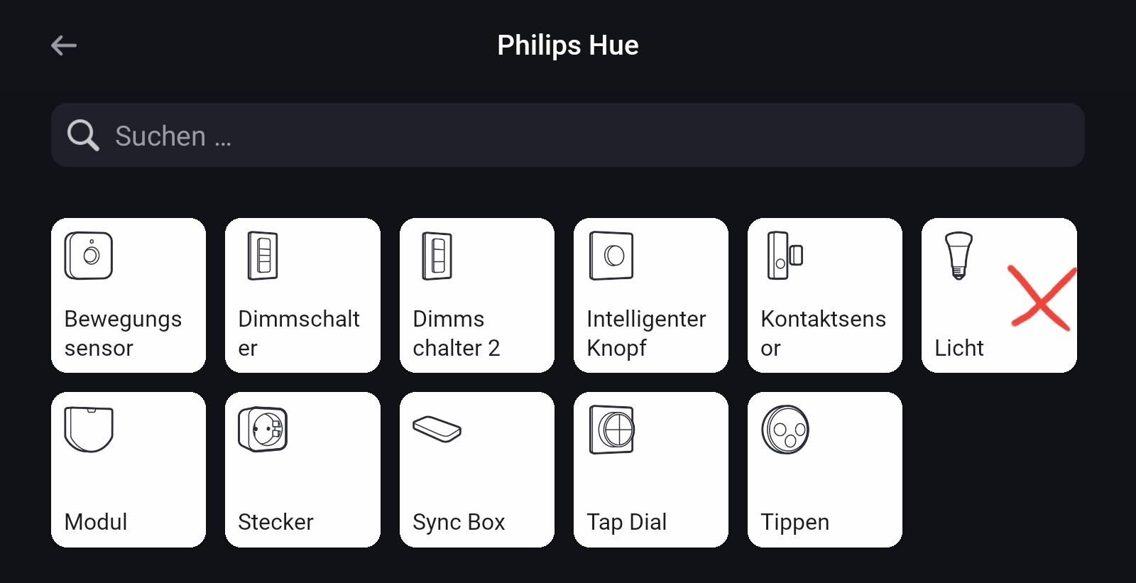

versuche verzweifelt die Philips Hue in Homey pro zu integrieren (über die Philips Hue App (gelb), was nicht funktioniert. Dann weiteres vorgehen: Philips Hue vom Stromnetz, 30 min Warten, dann wieder aktiviert. Nach weiteren 30 min kein Ergebnis in der Hohemy Pro.
Liege ich richtig, dass wenn ich die Philips Hue App (gelb) fürs Suchen u. Installieren verwenden möchte, dass er direkt auf die Philips Hue Bridge andockt u. von dort alle Geräte zur weiteren Verwendung anzeigen soll?
ich hab’s auch mit der Philip Hue (ohne Bridge) versucht, nach der Geräteauswahl findet er nichts.
Hat jemand eine Idee? Danke zi
Ja
Hast du an der Hue Bridge schon deine ganzen Lampen angemeldet ?
Hast du die Lampen vor der Anmeldung an der Hue Bridge zurück gesetzt ?
