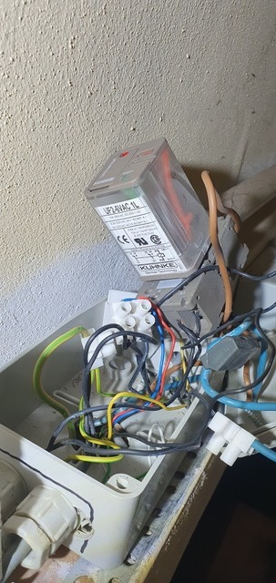

Gegeven:
  • 2 groepen van 4 TL armaturen (4* 120cm-36W)
  • elk armatuur heeft een Philips TLD-36 EVSA welke met 1-10V DC dimbaar is
  • op dit moment bedien ik de EVSA met een PEHA Electronische Pot en schakelaar
  • de PEHA “schakelaar" bedient de spoel van een 6-8 V AC relais welke de TL groep (4 armaturen elk) 240V aan/uit schakelt
  • de PEHA “POT” (0-10V DC) gaat rechtstreeks naar de EVSA’s-DIM 1-10V DC
  • Homey Pro 23
    Gevraagd:
  • draadloze aansturing (schakelen en dimmen) middels Homey Pro 23
  • minimaal ter plaatse van de PEHA schakelaars een AAN/UIT, ideaal een AAN/UIT en een dimfuntie.
  • protocol: Z-Wave, Zigbee of WiFi
  • indien mogelijk met stroom meting
    Oplossing: :upside_down_face:
